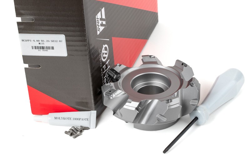

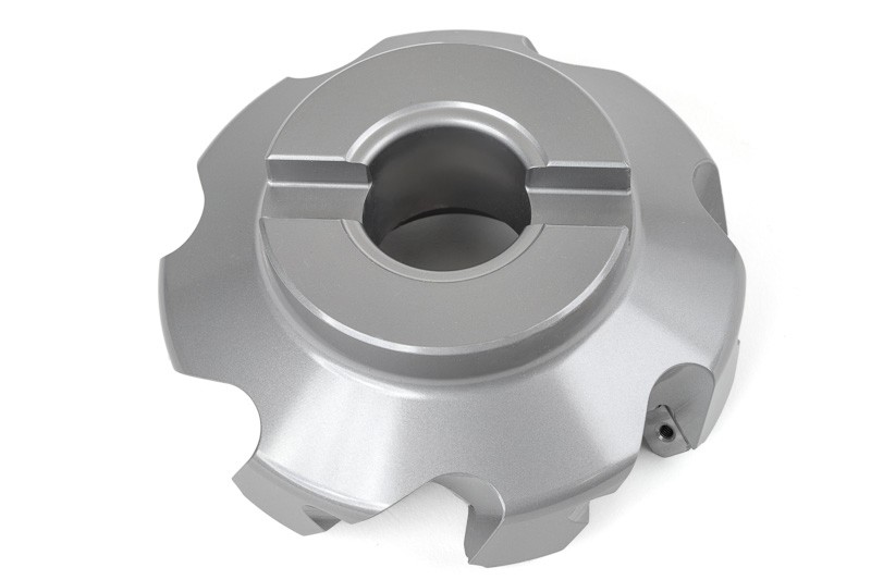

HSPP, Punta di fresatura a guscio DIA 4", alesaggio pilota 1-1/4" x angolo avanzamento 45°, 7 inserti (quadrati), geometria positiva/positiva
N. pezzo: 01-0646
HCSPPI-4.00-B1.25-SE12-07
Prezzo: 183.95 ( / unità)
128.97
  • Modello 3D (ZIP)
[ØDC] Diametro di taglio 4,0 pollici\4"
Serie di frese HSPP - Haas Quadrato, Positivo Positivo
  Tipo percorso utensili     Fresatura frontale
[ØDCX] Diametro di taglio max. 4,51 pollici
[°] Angolo avanzamento 45 DEG
[Z] Numero di denti di taglio 7
[Ød2] DIA 2,76 pollici
[Ød] diametro del foro dell'albero 1,25 pollici
[a] Larghezza della cava della chiavetta 0,5 pollici
[b] Profondità della cava per chiavetta 0,319 pollici
[ap] Profondità di taglio massima 0,236 pollici
[OAL] Lunghezza totale 2,0 in
RPM massimo 11.000
Coppia della vite dell’inserto 270 Ncm
Stile di accoppiamento B
Peso 5,0 lb \ 2,3 kg
Paese d'origine Cina
