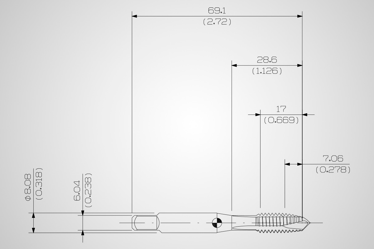

Maschio a spirale UNC HSS-E 5/16"-18, codolo 0,318" x lunghezza filettatura 0,669", 3XD, spina, 3 scanalature, GH3, rivestimento in TiCN
N. pezzo: 03-0133
5/16-18 SP PT MULTIPLE MATERIAL TAP
Prezzo: 17.95 ( / unità)
12.97
Serie filettatura UNC - Naz. unificato Passo grosso
Dimensione della filettatura 5/16"-18
Materiale del pezzo primario M - Acciaio inossidabile, K – Ghisa, N - Aluminio, P – Acciaio
Tipo di smusso Spina
Tipo di codolo Quadrato
Materiale HSS-E
Rivestimento TiCN
[TPI] Filettature per pollice 18 tpi
Diametro Punta di foratura per maschiatura 0,26 pollici
[ØDC] Diametro di taglio 0,3125 pollici
[ØDMM] Diametro codolo 0,318 pollici
[L1] Lunghezza filettatura 0,669 pollici
[LU] Lunghezza utile 1,126 pollici
[OAL] Lunghezza totale 2,721 pollici
[SS] Dimensione quadrato 0,238 in
[NOF] Numero di scanalature 3
[FHA°] Angolo dell’elica 0
Lunghezza / DIA 3 X D
Limite passo GH3
Peso 0,1 lbs \ 0,1 kg
