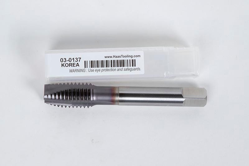

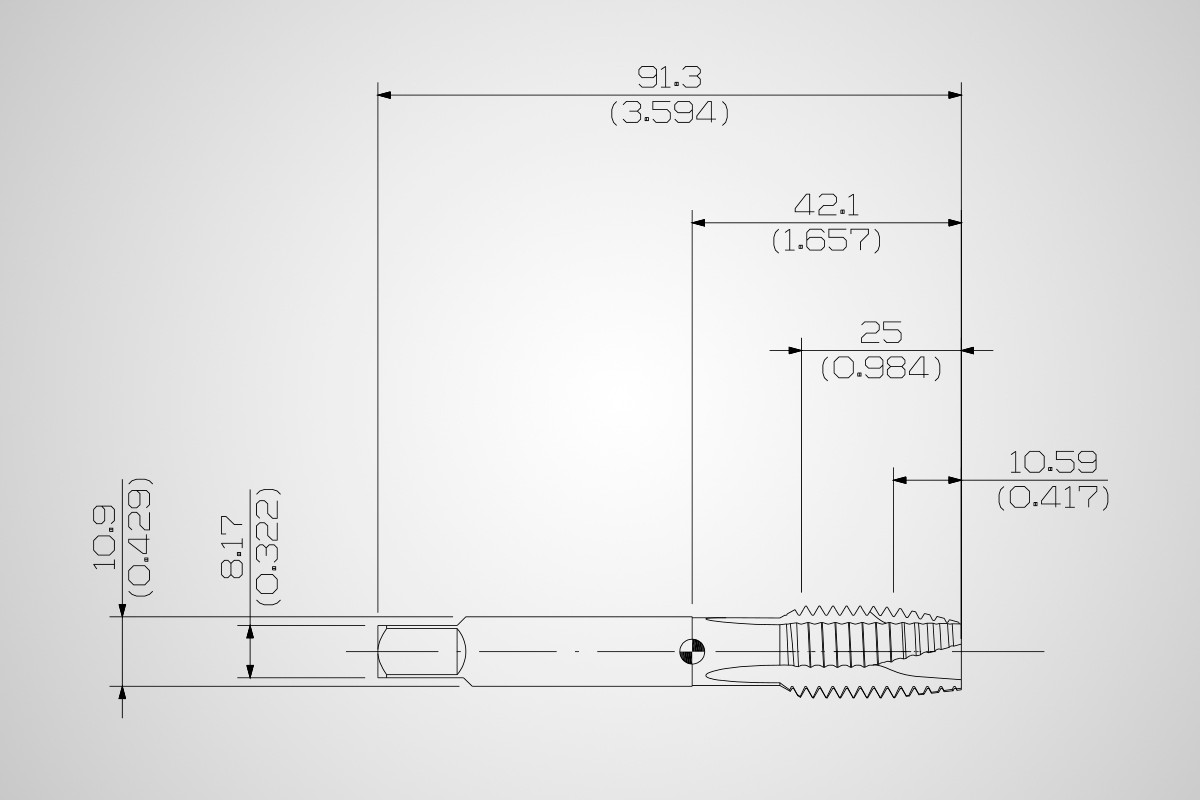

Maschio a spirale UNC HSS-E 9/16"-12, codolo 0,429" x lunghezza filettatura 0,984", 3XD, spina, 3 scanalature, GH5, rivestimento in TiCN
N. pezzo: 03-0137
9/16-12 SP PT MULTIPLE MATERIAL TAP
Prezzo: 41.95 ( / unità)
27.97
Serie filettatura UNC - Naz. unificato Passo grosso
Dimensione della filettatura 9/16"-12
Materiale del pezzo primario N - Aluminio, K – Ghisa, M - Acciaio inossidabile, P – Acciaio
Tipo di smusso Spina
Tipo di codolo Quadrato
Materiale HSS-E
Rivestimento TiCN
[TPI] Filettature per pollice 12 tpi
Diametro Punta di foratura per maschiatura 0,482 pollici
[ØDC] Diametro di taglio 0,5625 in
[ØDMM] Diametro codolo 0,429 in
[L1] Lunghezza filettatura 0,984 in
[LU] Lunghezza utile 1,657 pollici
[OAL] Lunghezza totale 3,595 pollici
[SS] Dimensione quadrato 0,322 in
[NOF] Numero di scanalature 3
[FHA°] Angolo dell’elica 0
Lunghezza / DIA 3 X D
Limite passo GH5
Peso 0,1 lbs \ 0,1 kg
