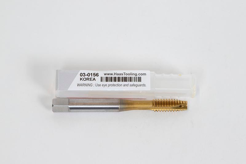

Maschio a punto spirale HSS-E UNC 1/4"-20, codolo 0,255" x lunghezza filettatura 0,591", 3XD, tappo, 3 scanalature, GH5, rivestimento TiN
N. pezzo: 03-0156
1/4-20 SP PT TSC MULTIPLE MATERIAL TAP
Prezzo: 19.95 ( / unità)
12.97
Serie filettatura UNC - Naz. unificato Passo grosso
Dimensione della filettatura 1/4"-20
Materiale del pezzo primario P - Acciaio, M - Acciaio inossidabile, K – Ghisa, N - Aluminio
Tipo di smusso Spina
Tipo di codolo Quadrato
Materiale HSS-E
Rivestimento TiN

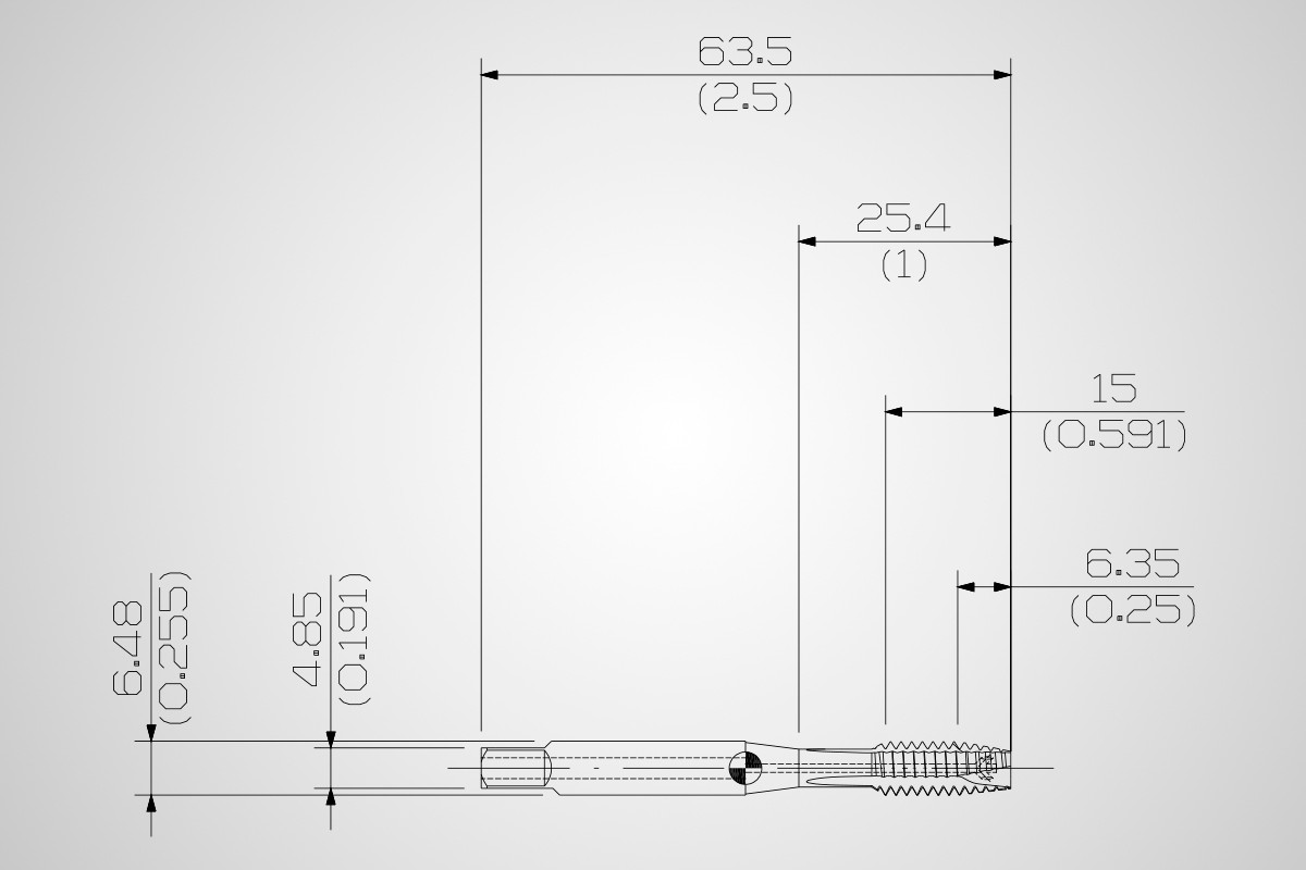

[TPI] Filettature per pollice 20 tpi
Diametro Punta di foratura per maschiatura 0,205 pollici
[ØDC] Diametro di taglio 0,25 pollici
[ØDMM] Diametro codolo 0,255 pollici
[L1] Lunghezza filettatura 0,591 in
[LU] Lunghezza utile 1,0 in
[OAL] Lunghezza totale 2,5 in
[SS] Dimensione quadrato 0,191 in
[NOF] Numero di scanalature 3
[FHA°] Angolo dell’elica 0
Lunghezza / DIA 3 X D
Limite passo GH5
Peso 0,1 lbs \ 0,1 kg
