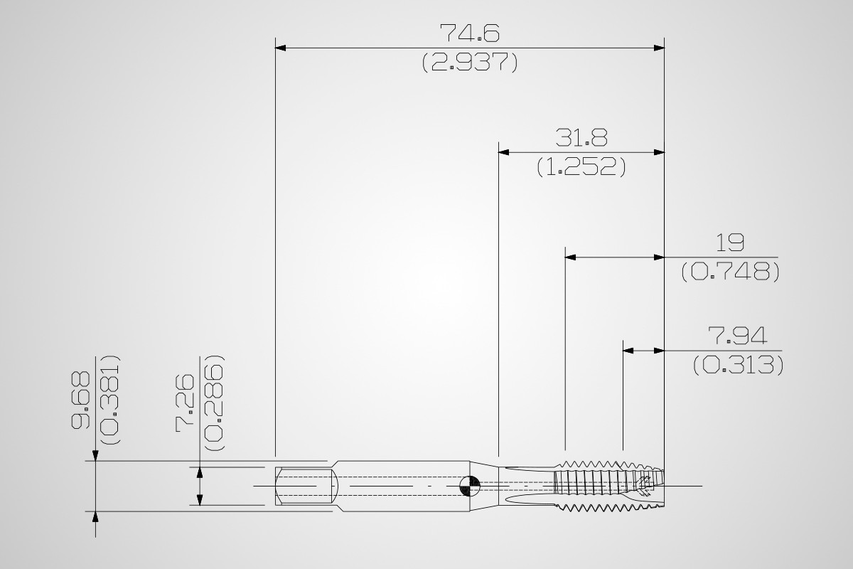

Maschio a punto spirale HSS-E UNC 3/8"-16, codolo 0,381" x lunghezza filettatura 0,748", 3XD, tappo, 3 scanalature, GH5, rivestimento TiN
N. pezzo: 03-0158
3/8-16 SP PT TSC MULTIPLE MATERIAL TAP
Prezzo: 25.95 ( / unità)
15.97
Serie filettatura UNC - Naz. unificato Passo grosso
Dimensione della filettatura 3/8"-16
Materiale del pezzo primario N - Aluminio, K – Ghisa, M - Acciaio inossidabile, P – Acciaio
Tipo di smusso Spina
Tipo di codolo Quadrato
Materiale HSS-E
Rivestimento TiN
[TPI] Filettature per pollice 16 tpi
Diametro Punta di foratura per maschiatura 0,315 pollici
[ØDC] Diametro di taglio 0,375 pollici
[ØDMM] Diametro codolo 0,381 pollici
[L1] Lunghezza filettatura 0,748 pollici
[LU] Lunghezza utile 1,252 pollici
[OAL] Lunghezza totale 2,937 pollici
[SS] Dimensione quadrato 0,286 in
[NOF] Numero di scanalature 3
[FHA°] Angolo dell’elica 0
Lunghezza / DIA 3 X D
Limite passo GH5
Peso 0,1 lbs \ 0,1 kg
