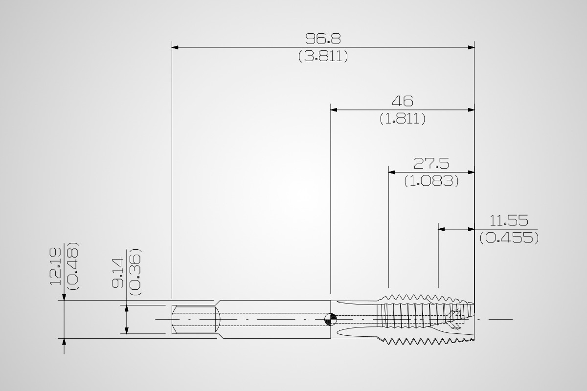

Maschio a punto spirale HSS-E UNC 5/8"-11, codolo 0,48" x lunghezza filettatura 1,083", 3XD, tappo, 3 scanalature, GH5, rivestimento TiN
N. pezzo: 03-0162
5/8-11 SP PT TSC MULTIPLE MATERIAL TAP
Prezzo: 59.95 ( / unità)
38.97
Serie filettatura UNC - Naz. unificato Passo grosso
Dimensione della filettatura 5/8"-11
Materiale del pezzo primario N - Aluminio, K – Ghisa, M - Acciaio inossidabile, P – Acciaio
Tipo di smusso Spina
Tipo di codolo Quadrato
Materiale HSS-E
Rivestimento TiN
[TPI] Filettature per pollice 11 tpi
Diametro Punta di foratura per maschiatura 0,531 in
[ØDC] Diametro di taglio 0,625 pollici
[ØDMM] Diametro codolo 0,48 pollici
[L1] Lunghezza filettatura 1,083 pollici
[LU] Lunghezza utile 1,811 pollici
[OAL] Lunghezza totale 3,811 pollici
[SS] Dimensione quadrato 0,36 pollici
[NOF] Numero di scanalature 3
[FHA°] Angolo dell’elica 0
Lunghezza / DIA 3 X D
Limite passo GH5
Peso 0,2 lbs \ 0,1 kg
