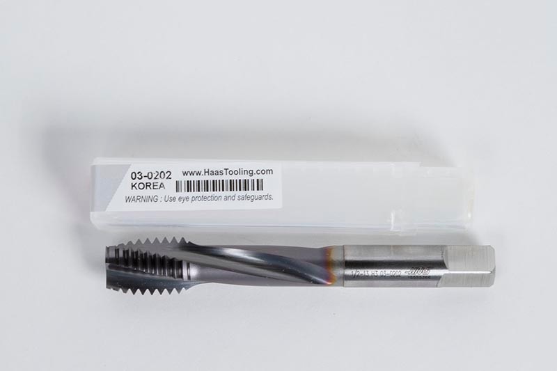

Maschio con scanalatura a spirale HSS-E UNC 1/2"-13, codolo 0,367" x lunghezza filettatura 0,63", 2,5XD, lastricatura modificata, 3 scanalature, H3, rivestimento in TiCN
N. pezzo: 03-0202
1/2-13 SP FL TI & NI ALLOY TAP
Prezzo: 36.95 ( / unità)
24.97
Serie filettatura UNC - Naz. unificato Passo grosso
Dimensione della filettatura 1/2"-13
Materiale del pezzo secondario H - Materiali temprati, P – Acciaio
Tipo di codolo Quadrato
Materiale HSS-E
Rivestimento TiCN
[TPI] Filettature per pollice 13 tpi

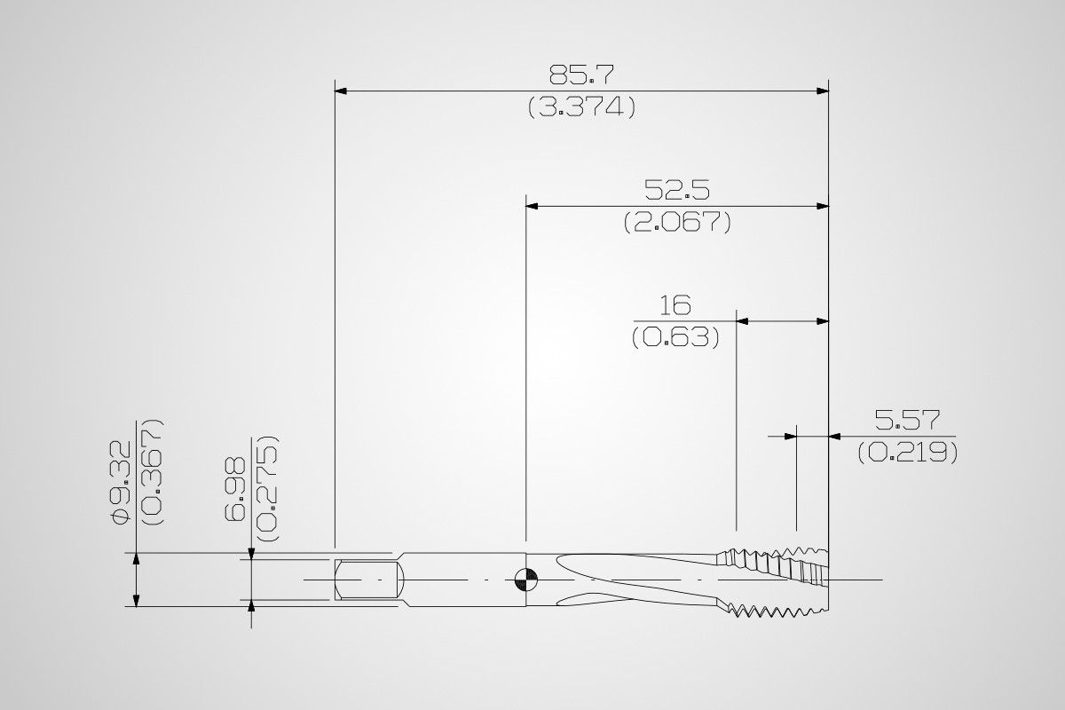

Diametro Punta di foratura per maschiatura 0,423 pollici
[ØDC] Diametro di taglio 0,5 pollici
[ØDMM] Diametro codolo 0,367 pollici
[L1] Lunghezza filettatura 0,63 pollici
[LU] Lunghezza utile 2,067 pollici
[OAL] Lunghezza totale 3,374 pollici
[SS] Dimensione quadrato 0,275 in
[NOF] Numero di scanalature 3
[FHA°] Angolo dell’elica 15
Lunghezza / DIA 2,5 X D
Limite passo H3
Peso 0,1 lbs \ 0,1 kg
