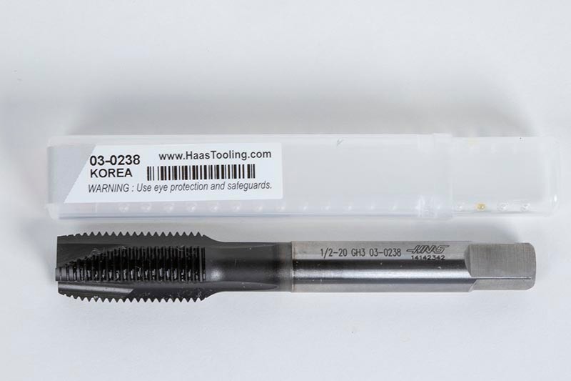

Maschio a spirale HSS-E UNF 1/2"-20, codolo 0,367" x lunghezza filettatura 0,984", 3XD, spina, 3 scanalature, GH3, rivestimento Hardslick
N. pezzo: 03-0238
1/2-20 SP PT STAINLESS TAP
Prezzo: 37.95 ( / unità)
24.97
Serie filettatura UNF - Naz. unificato Fine
Dimensione della filettatura 1/2"-20
Materiale del pezzo primario P - Acciaio, M – Acciaio inossidabile
Materiale del pezzo secondario N - Aluminio
Tipo di smusso Spina
Tipo di codolo Quadrato
Materiale HSS-E
Rivestimento Hardslick
[TPI] Filettature per pollice 20 tpi
Diametro Punta di foratura per maschiatura 0,453 pollici
[ØDC] Diametro di taglio 0,5 pollici

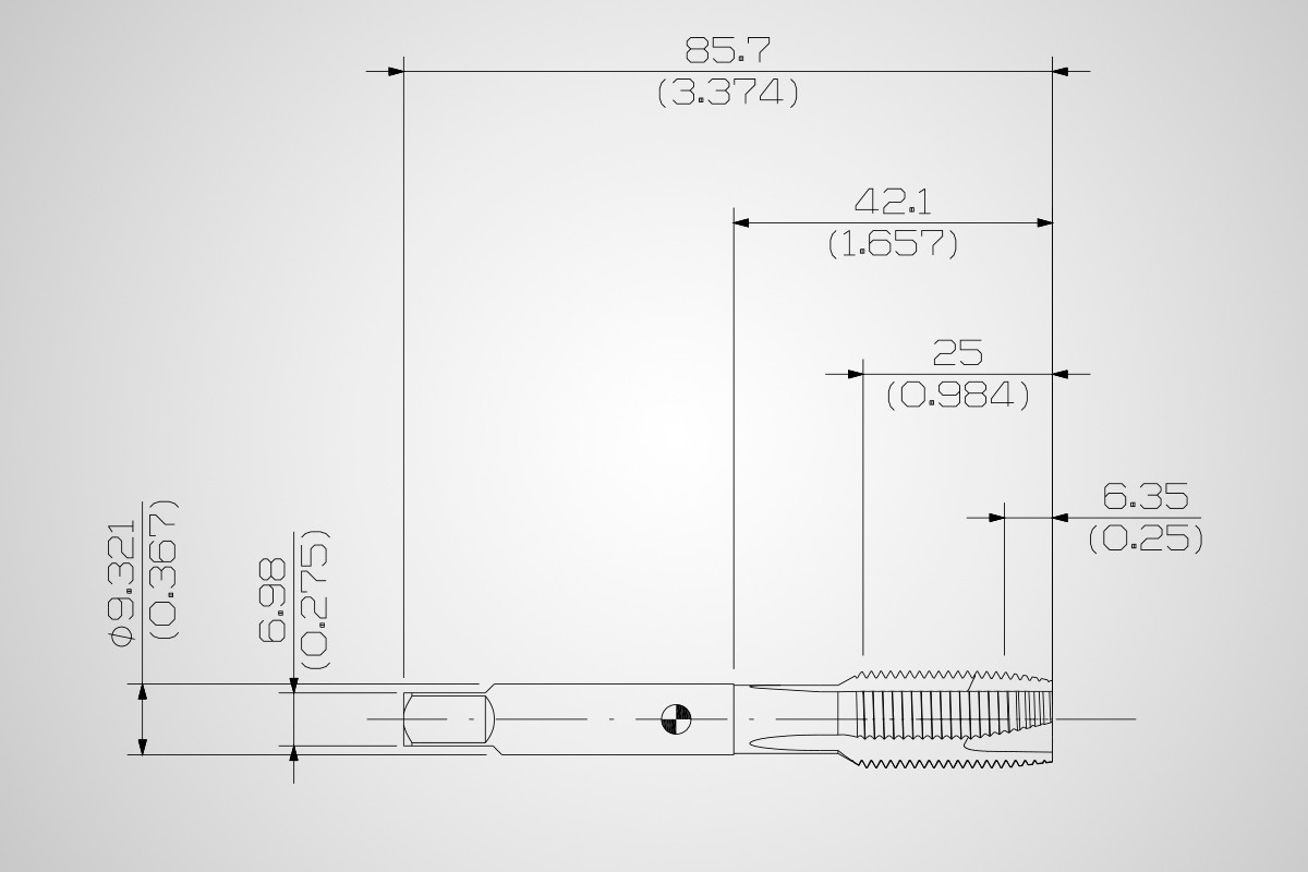

[ØDMM] Diametro codolo 0,367 pollici
[L1] Lunghezza filettatura 0,984 in
[LU] Lunghezza utile 1,657 pollici
[OAL] Lunghezza totale 3,374 pollici
[SS] Dimensione quadrato 0,275 in
[NOF] Numero di scanalature 3
[FHA°] Angolo dell’elica 0
Lunghezza / DIA 3 X D
Limite passo GH3
Peso 0,1 lbs \ 0,1 kg
