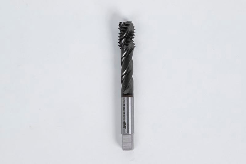

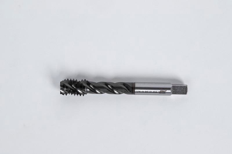

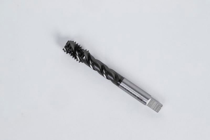

Maschio con scanalatura a spirale HSS-E UNC 7/16"-14, codolo 0,323" x lunghezza filettatura 0,591", 2,5XD, lastricatura modificata, 3 scanalature, GH3, rivestimento Hardslick
N. pezzo: 03-0246
7/16-14 SP FL STAINLESS TAP
Prezzo: 34.95 ( / unità)
22.97
  • AVANZAMENTI E VELOCITÀ
TABELLA DEI MATERIALI ISO
Serie filettatura UNC - Naz. unificato Passo grosso
Dimensione della filettatura 7/16"-14
Materiale del pezzo primario M - Acciaio inossidabile, P – Acciaio
Materiale del pezzo secondario N - Aluminio
Tipo di codolo Quadrato
Materiale HSS-E
Rivestimento Hardslick
[TPI] Filettature per pollice 14 tpi
Diametro Punta di foratura per maschiatura 0,37 pollici
[ØDC] Diametro di taglio 0,4375 pollici
[ØDMM] Diametro codolo 0,323 in
[L1] Lunghezza filettatura 0,591 in
[LU] Lunghezza utile 1,85 pollici
[OAL] Lunghezza totale 3,158 pollici
[SS] Dimensione quadrato 0,242 in
[NOF] Numero di scanalature 3
[FHA°] Angolo dell’elica 45
Lunghezza / DIA 2,5 X D
Limite passo GH3
Peso 0,1 lbs \ 0,1 kg
