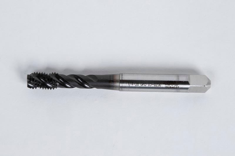

Maschio con scanalatura a spirale HSS-E UNF 1/4"-28, codolo 0,255" x lunghezza filettatura 0,354", 2,5XD, lastricatura modificata, 3 scanalature, GH3, rivestimento Hardslick
N. pezzo: 03-0250
1/4-28 SP FL STAINLESS TAP
Prezzo: 19.95 ( / unità)
12.97
  • AVANZAMENTI E VELOCITÀ
TABELLA DEI MATERIALI ISO
Serie filettatura UNF - Naz. unificato Fine
Dimensione della filettatura 1/4"-28
Materiale del pezzo primario P - Acciaio, M – Acciaio inossidabile
Materiale del pezzo secondario N - Aluminio
Tipo di codolo Quadrato
Materiale HSS-E
Rivestimento Hardslick
[TPI] Filettature per pollice 28 tpi
Diametro Punta di foratura per maschiatura 0,217 in
[ØDC] Diametro di taglio 0,25 pollici
[ØDMM] Diametro codolo 0,255 pollici
[L1] Lunghezza filettatura 0,354 in
[LU] Lunghezza utile 1,0 in
[OAL] Lunghezza totale 2,5 in
[SS] Dimensione quadrato 0,191 in
[NOF] Numero di scanalature 3
[FHA°] Angolo dell’elica 45
Lunghezza / DIA 2,5 X D
Limite passo GH3
Peso 0,1 lbs \ 0,1 kg
