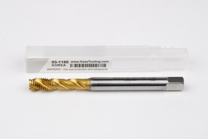

Maschio con scanalatura a spirale M7x1,0 M HSS-E, codolo 7 mm x lunghezza filettatura 10 mm, 2,5XD, lastricatura modificata, 3 scanalature, 6H, rivestimento in TiN
N. pezzo: 03-1165
M7 X 1 SP FL TSC MULTIPLE MATERIAL TAP
Prezzo: 15.95 ( / unità)
Prezzo: 198.95 ( / unità)
Prezzo: 59.95 ( / unità)
Prezzo: 7.95 ( / unità)
Prezzo: 35.95 ( / unità)
Prezzo: 83.95 ( / unità)
11.97
TABELLA DEI MATERIALI ISO
Serie filettatura M - Sistema metrico
Dimensione della filettatura M7x1,0
Materiale del pezzo primario K – Ghisa, M - Acciaio inossidabile, N - Aluminio, P – Acciaio
Tipo di codolo Quadrato
Materiale HSS-E
Rivestimento TiN
[TP] Passo della filettatura 1,0 mm
Diametro Punta di foratura per maschiatura 6,0 mm
[ØDC] Diametro di taglio 7,0 mm
[ØDMM] Diametro codolo 7,0 mm
[L1] Lunghezza filettatura 10,0 mm
[LU] Lunghezza utile 30,0 mm
[OAL] Lunghezza totale 80,0 mm
[SS] Dimensione quadrato 5,5 mm
[NOF] Numero di scanalature 3
[FHA°] Angolo dell’elica 40
Lunghezza / DIA 2,5 X D
Limite passo 6H
Peso 0,1 lbs \ 0,1 kg
