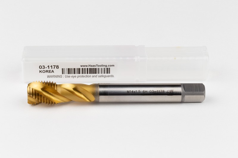

Maschio con scanalatura a spirale M14x1,5 MF acciaio ad alta velocità-E, codolo 11 mm x lunghezza filettatura 15 mm, 2,5XD, lastricatura modificata, 3 scanalature, 6H, rivestimento in TiN
N. pezzo: 03-1178
M14 X 1.5 SP FL TSC MULTIPLE MATERIAL TA
Prezzo: 39.95 ( / unità)
Prezzo: 523.95 ( / unità)
Prezzo: 155.95 ( / unità)
Prezzo: 20.95 ( / unità)
Prezzo: 94.95 ( / unità)
Prezzo: 219.95 ( / unità)
31.97
TABELLA DEI MATERIALI ISO
Serie filettatura MF - Metrica fine
Dimensione della filettatura M14x1,5
Materiale del pezzo primario P - Acciaio, K – Ghisa, N - Aluminio, M – Acciaio inossidabile
Tipo di codolo Quadrato
Materiale HSS-E
Rivestimento TiN
[TP] Passo della filettatura 1,5 mm
Diametro Punta di foratura per maschiatura 12,5 mm
[ØDC] Diametro di taglio 14,0 mm
[ØDMM] Diametro codolo 11,0 mm
[L1] Lunghezza filettatura 15,0 mm
[LU] Lunghezza utile 40,0 mm
[OAL] Lunghezza totale 100,0 mm
[SS] Dimensione quadrato 9,0 mm
[NOF] Numero di scanalature 3
[FHA°] Angolo dell’elica 40
Lunghezza / DIA 2,5 X D
Limite passo 6H
Peso 0,1 lbs \ 0,1 kg
