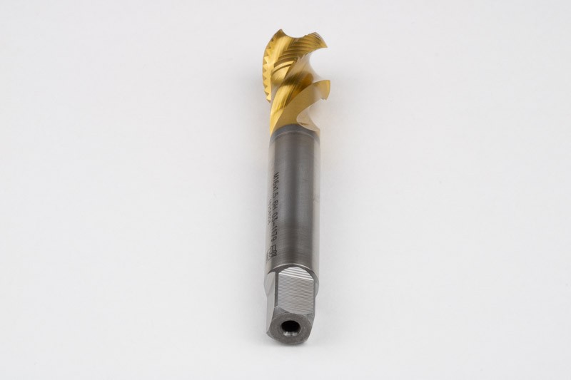

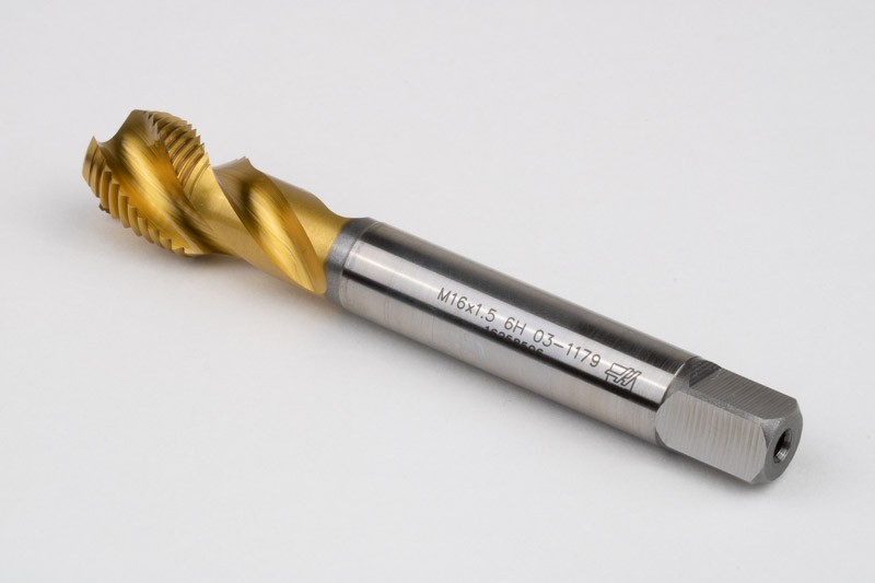

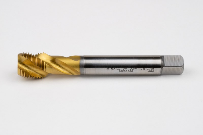

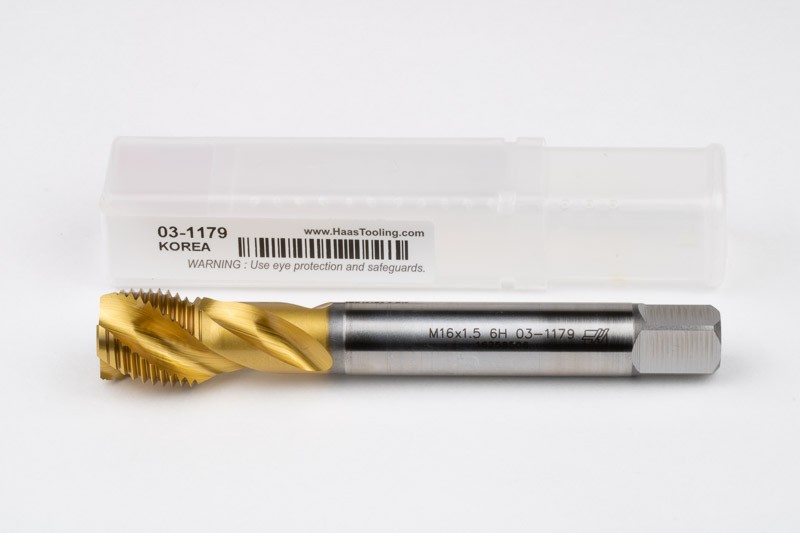

Maschio con scanalatura a spirale M16x1,5 MF HSS-E, codolo 12 mm x lunghezza filettatura 15 mm, 2,5XD, lastricatura modificata, 3 scanalature, 6H, rivestimento in TiN
N. pezzo: 03-1179
M16 X 1.5 SP FL TSC MULTIPLE MATERIAL TA
Prezzo: 43.95 ( / unità)
Prezzo: 648.95 ( / unità)
Prezzo: 193.95 ( / unità)
Prezzo: 25.95 ( / unità)
Prezzo: 116.95 ( / unità)
Prezzo: 272.95 ( / unità)
37.97
TABELLA DEI MATERIALI ISO
Serie filettatura MF - Metrica fine
Dimensione della filettatura M16x1,5
Materiale del pezzo primario N - Aluminio, K – Ghisa, M - Acciaio inossidabile, P – Acciaio
Tipo di codolo Quadrato
Materiale HSS-E
Rivestimento TiN
[TP] Passo della filettatura 1,5 mm
Diametro Punta di foratura per maschiatura 14,5 mm
[ØDC] Diametro di taglio 16,0 mm
[ØDMM] Diametro codolo 12,0 mm
[L1] Lunghezza filettatura 15,0 mm
[LU] Lunghezza utile 40,0 mm
[OAL] Lunghezza totale 100,0 mm
[SS] Dimensione quadrato 9,0 mm
[NOF] Numero di scanalature 3
[FHA°] Angolo dell’elica 40
Lunghezza / DIA 2,5 X D
Limite passo 6H
Peso 0,2 lbs \ 0,1 kg
