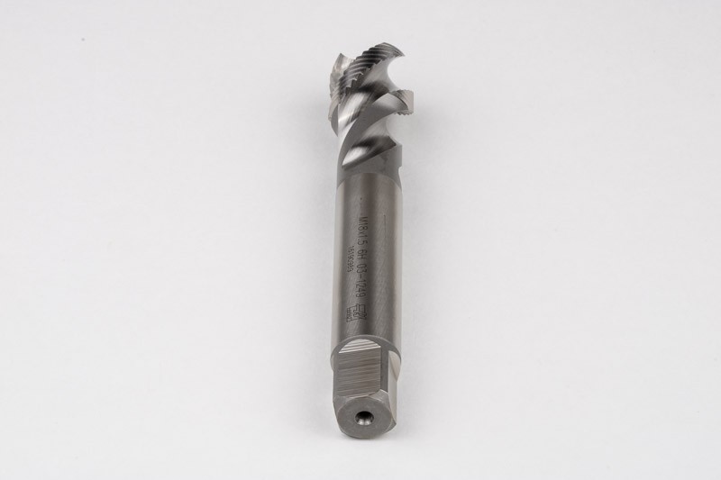

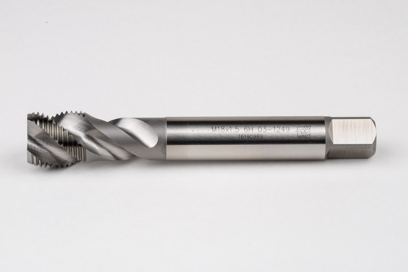

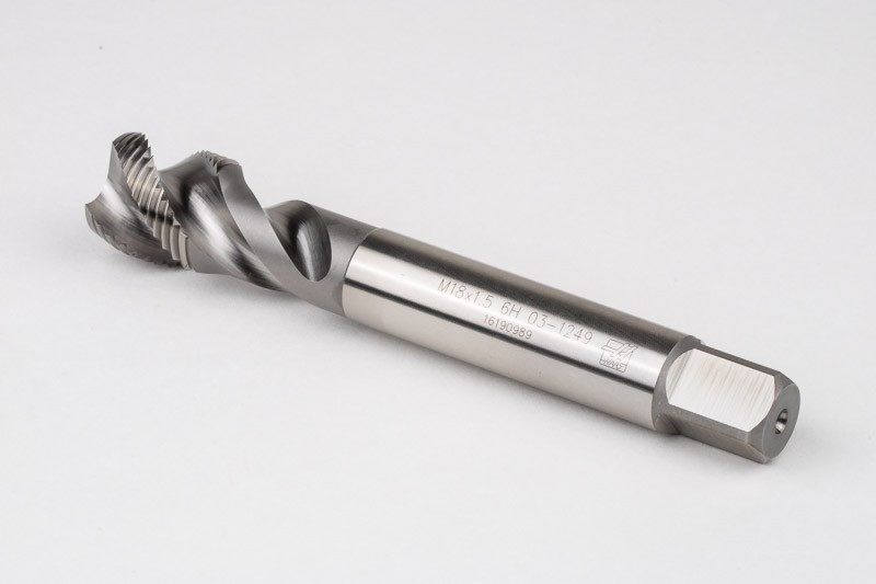

Maschio con scanalatura a spirale M18x1,5 MF HSS-E, codolo 14 mm x lunghezza filettatura 17 mm, 2,5XD, lastricatura modificata, 3 scanalature, 6H, senza rivestimento
N. pezzo: 03-1249
M18 X 1.5 SP FL ALUMINUM TAP
Prezzo: 39.95 ( / unità)
Prezzo: 548.95 ( / unità)
Prezzo: 163.95 ( / unità)
Prezzo: 21.95 ( / unità)
Prezzo: 98.95 ( / unità)
Prezzo: 230.95 ( / unità)
27.97
  • Modello 3D (ZIP)
TABELLA DEI MATERIALI ISO
Serie filettatura MF - Metrica fine
Dimensione della filettatura M18x1,5
Materiale del pezzo secondario P – Acciaio
Tipo di codolo Quadrato
Materiale HSS-E
Rivestimento Non rivestito
[TP] Passo della filettatura 1,5 mm
Diametro Punta di foratura per maschiatura 16,5 mm
[ØDC] Diametro di taglio 18,0 mm
[ØDMM] Diametro codolo 14,0 mm
[L1] Lunghezza filettatura 17,0 mm
[LU] Lunghezza utile 44,0 mm
[OAL] Lunghezza totale 110,0 mm
[SS] Dimensione quadrato 11,0 mm
[NOF] Numero di scanalature 3
[FHA°] Angolo dell’elica 45
Lunghezza / DIA 2,5 X D
Limite passo 6H
Peso 0,3 lbs \ 0,1 kg
