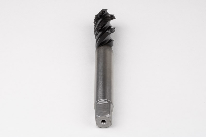

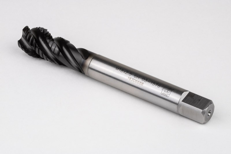

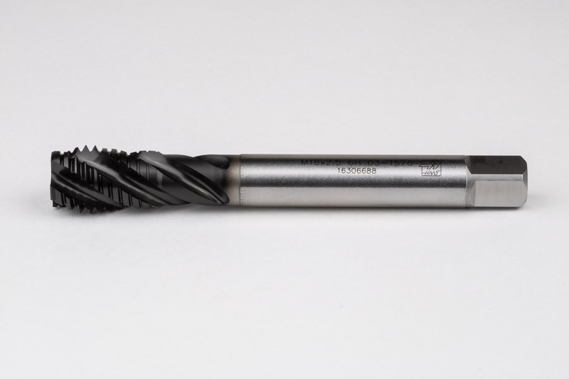

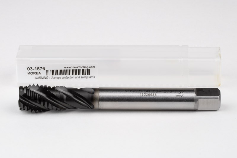

TABELLA DEI MATERIALI ISO
Serie filettatura M - Sistema metrico
Dimensione della filettatura M18x2,5
Materiale del pezzo primario P - Acciaio, M – Acciaio inossidabile
Tipo di codolo Quadrato
Materiale HSS-E
Rivestimento Hardslick
[TP] Passo della filettatura 2,5 mm
Diametro Punta di foratura per maschiatura 15,5 mm
[ØDC] Diametro di taglio 18,0 mm
[ØDMM] Diametro codolo 14,0 mm
[L1] Lunghezza filettatura 25,0 mm
[LU] Lunghezza utile 50,0 mm
[OAL] Lunghezza totale 125,0 mm
[SS] Dimensione quadrato 11,0 mm
[NOF] Numero di scanalature 4
[FHA°] Angolo dell’elica 40
Lunghezza / DIA 2,5 X D
Limite passo 6H
Peso 0,3 lbs \ 0,1 kg
