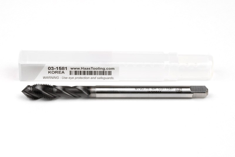

Maschio con scanalatura a spirale M7x0,75 MF HSS-E, codolo 5,5 mm x lunghezza filettatura 10 mm, 2,5XD, lastricatura modificata, 3 scanalature, 6HX, rivestimento Hardslick
N. pezzo: 03-1581
M7 × 0.75 TAP SP FL SS HARDSLICK
Prezzo: 15.95 ( / unità)
Prezzo: 348.95 ( / unità)
Prezzo: 103.95 ( / unità)
Prezzo: 13.95 ( / unità)
Prezzo: 62.95 ( / unità)
Prezzo: 146.95 ( / unità)
13.97
249.97
74.97
9.97
44.97
104.97
  • Modello 3D (ZIP)
TABELLA DEI MATERIALI ISO
Serie filettatura MF - Metrica fine
Dimensione della filettatura M7x0,75
Materiale del pezzo primario P - Acciaio, M – Acciaio inossidabile
Tipo di codolo Quadrato
Materiale HSS-E
Rivestimento Hardslick
[TP] Passo della filettatura 0,75 mm
Diametro Punta di foratura per maschiatura 6,2 mm
[ØDC] Diametro di taglio 7,0 mm
[ØDMM] Diametro codolo 5,5 mm
[L1] Lunghezza filettatura 10,0 mm
[LU] Lunghezza utile 30,0 mm
[OAL] Lunghezza totale 80,0 mm
[SS] Dimensione quadrato 4,3 mm
[NOF] Numero di scanalature 3
[FHA°] Angolo dell’elica 40
Lunghezza / DIA 2,5 X D
Limite passo 6HX
Peso 0,1 lbs \ 0,1 kg
