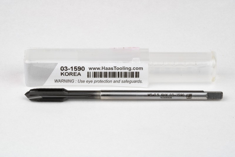

Maschio a spirale M5x0,5 MF HSS-E, codolo 3,5 mm x lunghezza filettatura 11 mm, 3XD, spina, 3 scanalature, 6X, rivestimento Hardslick
N. pezzo: 03-1590
M5 × 0.5 TAP SP PT SS HARDSLICK
Prezzo: 14.95 ( / unità)
Prezzo: 273.95 ( / unità)
Prezzo: 81.95 ( / unità)
Prezzo: 10.95 ( / unità)
Prezzo: 49.95 ( / unità)
Prezzo: 114.95 ( / unità)
11.97
199.97
59.97
7.97
35.97
83.97
  • Modello 3D (ZIP)
TABELLA DEI MATERIALI ISO
Serie filettatura MF - Metrica fine
Dimensione della filettatura M5x0,5
Materiale del pezzo primario M - Acciaio inossidabile, P – Acciaio
Tipo di smusso Spina
Tipo di codolo Quadrato
Materiale HSS-E
Rivestimento Hardslick
[TP] Passo della filettatura 0,5 mm
Diametro Punta di foratura per maschiatura 4,5 mm
[ØDC] Diametro di taglio 5,0 mm
[ØDMM] Diametro codolo 3,5 mm
[L1] Lunghezza filettatura 11,0 mm
[LU] Lunghezza utile 25,0 mm
[OAL] Lunghezza totale 70,0 mm
[SS] Dimensione quadrato 2,7 mm
[NOF] Numero di scanalature 3
[FHA°] Angolo dell’elica 0
Lunghezza / DIA 3 X D
Limite passo 6H
Peso 0,1 lbs \ 0,1 kg
