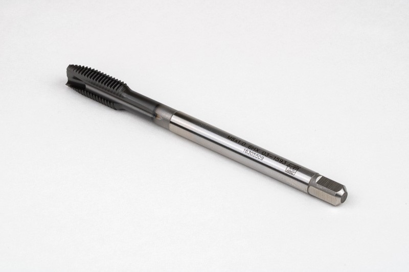

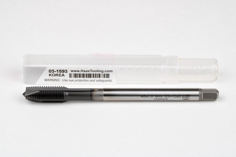

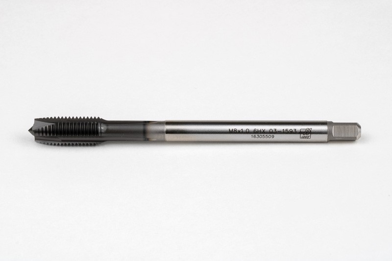

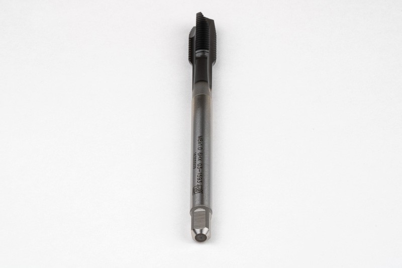

Maschio a spirale M8x1,0 MF HSS-E, codolo 6 mm x lunghezza filettatura 17 mm, 3XD, spina, 3 scanalature, 6H, rivestimento Hardslick
N. pezzo: 03-1593
M8 × 1 TAP SP PT SS HARDSLICK
Prezzo: 17.95 ( / unità)
Prezzo: 348.95 ( / unità)
Prezzo: 103.95 ( / unità)
Prezzo: 13.95 ( / unità)
Prezzo: 62.95 ( / unità)
Prezzo: 146.95 ( / unità)
14.97
249.97
74.97
9.97
44.97
104.97
  • Modello 3D (ZIP)
TABELLA DEI MATERIALI ISO
Serie filettatura MF - Metrica fine
Dimensione della filettatura M8x1,0
Materiale del pezzo primario M - Acciaio inossidabile, P – Acciaio
Tipo di smusso Spina
Tipo di codolo Quadrato
Materiale HSS-E
Rivestimento Hardslick
[TP] Passo della filettatura 1,0 mm
Diametro Punta di foratura per maschiatura 7,0 mm
[ØDC] Diametro di taglio 8,0 mm
[ØDMM] Diametro codolo 6,0 mm
[L1] Lunghezza filettatura 17,0 mm
[LU] Lunghezza utile 36,0 mm
[OAL] Lunghezza totale 90,0 mm
[SS] Dimensione quadrato 4,9 mm
[NOF] Numero di scanalature 3
[FHA°] Angolo dell’elica 0
Lunghezza / DIA 3 X D
Limite passo 6H
Peso 0,1 lbs \ 0,1 kg
