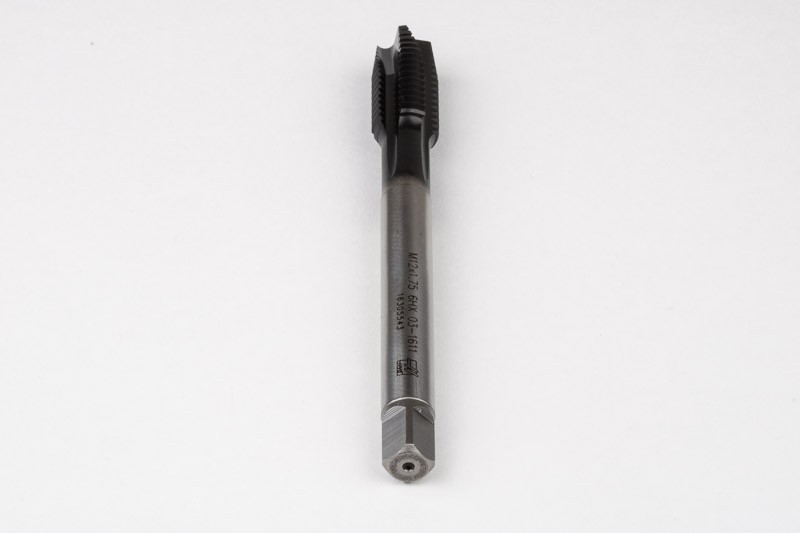

Serie filettatura M - Sistema metrico
Dimensione della filettatura M12x1,75
Materiale del pezzo primario M - Acciaio inossidabile, P – Acciaio
Tipo di smusso Spina
Tipo di codolo Quadrato
Materiale HSS-E
Rivestimento Hardslick
[TP] Passo della filettatura 1,75 mm
Diametro Punta di foratura per maschiatura 10,2 mm
[ØDC] Diametro di taglio 12,0 mm
[ØDMM] Diametro codolo 9,0 mm
[L1] Lunghezza filettatura 24,0 mm
[LU] Lunghezza utile 44,0 mm
[OAL] Lunghezza totale 110,0 mm
[SS] Dimensione quadrato 7,0 mm
[NOF] Numero di scanalature 4
[FHA°] Angolo dell’elica 0
Lunghezza / DIA 3 X D
Limite passo 6HX
Peso 0,1 lbs \ 0,1 kg
