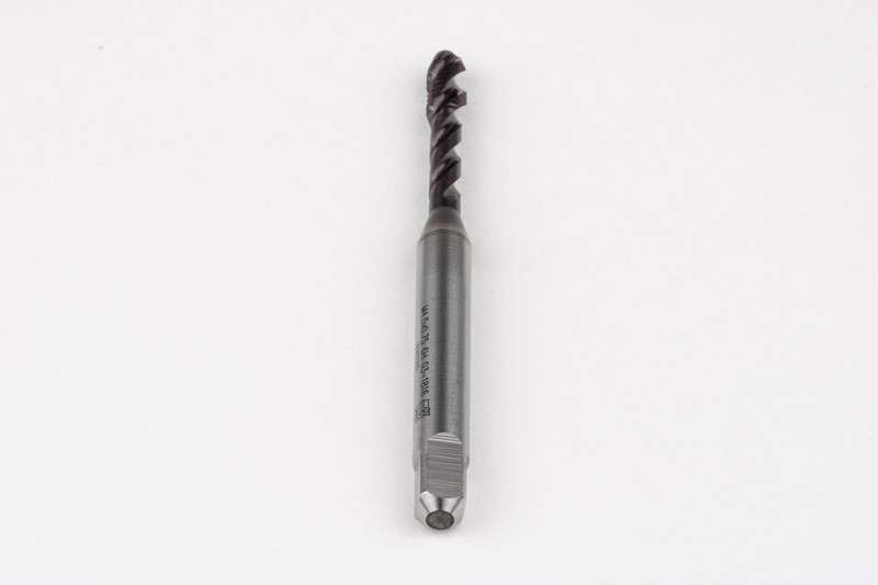

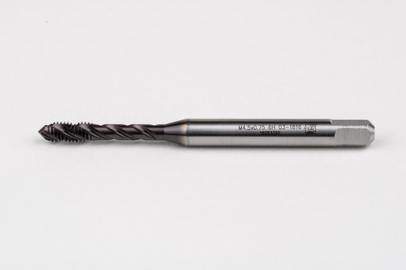

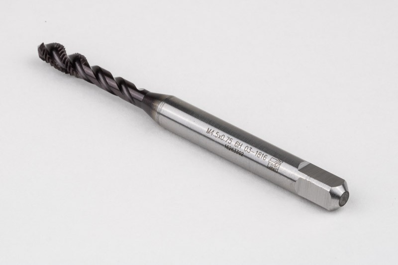

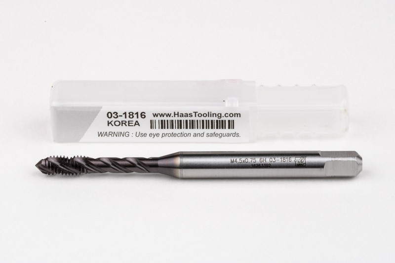

Maschio con scanalatura a spirale M4,5x0,75 M HSS-PM, codolo 6 mm x lunghezza filettatura 8 mm, 2,5XD, lastricatura modificata, 3 scanalature, 6H, rivestimento in TiAlN
N. pezzo: 03-1816
M4.5 X 0.75 SP FL TI & NI ALLOY TAP
Prezzo: 14.95 ( / unità)
Prezzo: 198.95 ( / unità)
Prezzo: 59.95 ( / unità)
Prezzo: 7.95 ( / unità)
Prezzo: 35.95 ( / unità)
Prezzo: 83.95 ( / unità)
11.97
  • Modello 3D (ZIP)
  • VELOCITÀ E AVANZAMENTI (METRICO)
TABELLA DEI MATERIALI ISO
Serie filettatura M - Sistema metrico
Dimensione della filettatura M4,5x0,75
Materiale del pezzo primario S - Leghe ad alta temperatura, P – Acciaio
Tipo di codolo Quadrato
Materiale HSS-PM
Rivestimento TiAlN
[TP] Passo della filettatura 0,75 mm
Diametro Punta di foratura per maschiatura 3,7 mm
[ØDC] Diametro di taglio 4,5 mm
[ØDMM] Diametro codolo 6,0 mm
[L1] Lunghezza filettatura 8,0 mm
[LU] Lunghezza utile 25,0 mm
[OAL] Lunghezza totale 70,0 mm
[SS] Dimensione quadrato 4,9 mm
[NOF] Numero di scanalature 3
[FHA°] Angolo dell’elica 40
Lunghezza / DIA 2,5 X D
Limite passo 6H
Peso 0,1 lbs \ 0,1 kg
