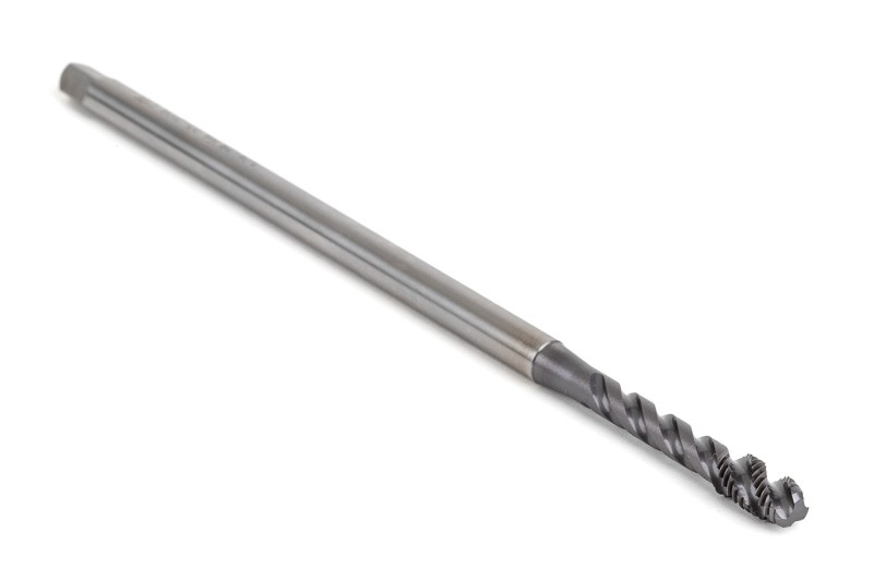

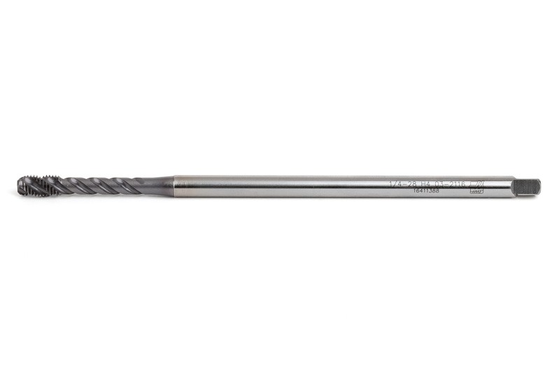

Maschio con scanalatura a spirale UNF HSS-E 1/4"-28, codolo 0,255" x lunghezza filettatura 0,398", 2,5XD, lastricatura modificata, 3 scanalature, H4, rivestimento in TiCN
N. pezzo: 03-2116
TAP 1/4-28 6" H4 SF MM TICN
Prezzo: 27.95 ( / unità)
22.97
  • Modello 3D (ZIP)
  • AVANZAMENTI E VELOCITÀ
TABELLA DEI MATERIALI ISO
Serie filettatura UNF - Naz. unificato Fine
Dimensione della filettatura 1/4"-28
Materiale del pezzo primario N - Aluminio, P – Acciaio, M – Acciaio inossidabile
Tipo di codolo Quadrato
Materiale HSS-E
Rivestimento TiCN
[TPI] Filettature per pollice 28 tpi
Diametro Punta di foratura per maschiatura 0,217 in
[ØDC] Diametro di taglio 0,25 pollici
[ØDMM] Diametro codolo 0,255 pollici
[L1] Lunghezza filettatura 0,398 pollici
[LU] Lunghezza utile 1,496 in
[OAL] Lunghezza totale 6,0 in
[SS] Dimensione quadrato 0,191 in
[NOF] Numero di scanalature 3
[FHA°] Angolo dell’elica 40
Lunghezza / DIA 2,5 X D
Limite passo H4
Peso 0,1 lbs \ 0,1 kg
