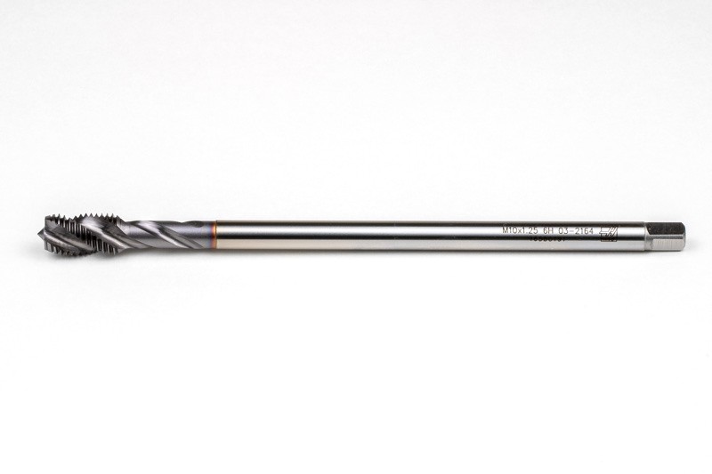

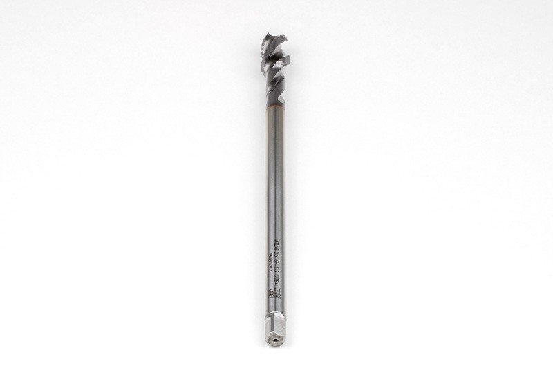

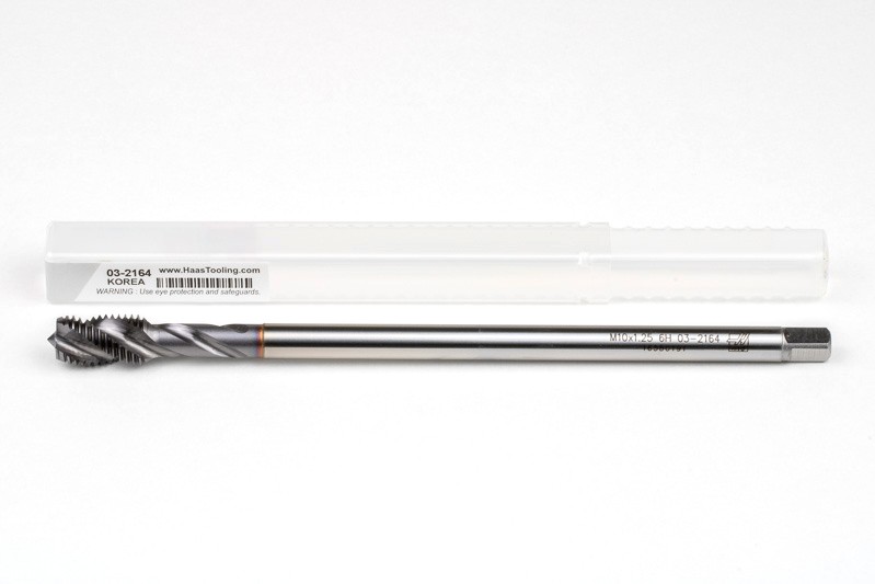

Maschio con scanalatura a spirale HSS-E M10x1,25 MF, codolo 7 mm x lunghezza filettatura 16 mm, 2,5XD, lastricatura modificata, 3 scanalature, 6H, rivestimento in TiCN
N. pezzo: 03-2164
M10X1.25 150MM TAP 6H SF MM TICN
Prezzo: 33.95 ( / unità)
Prezzo: 598.95 ( / unità)
Prezzo: 178.95 ( / unità)
Prezzo: 23.95 ( / unità)
Prezzo: 107.95 ( / unità)
Prezzo: 251.95 ( / unità)
27.97
499.97
148.97
19.97
89.97
209.97
  • AVANZAMENTI E VELOCITÀ
TABELLA DEI MATERIALI ISO
Serie filettatura MF - Metrica fine
Dimensione della filettatura M10x1,25
Materiale del pezzo primario N - Aluminio, P – Acciaio, M - Acciaio inossidabile, K – Ghisa
Tipo di codolo Quadrato
Materiale HSS-E
Rivestimento TiCN
[TP] Passo della filettatura 1,25 mm
Diametro Punta di foratura per maschiatura 8,8 mm
[ØDC] Diametro di taglio 10,0 mm
[ØDMM] Diametro codolo 7,0 mm
[L1] Lunghezza filettatura 16,0 mm
[LU] Lunghezza utile 40,0 mm
[OAL] Lunghezza totale 150,0 mm
[SS] Dimensione quadrato 5,5 mm
[NOF] Numero di scanalature 3
[FHA°] Angolo dell’elica 40
Lunghezza / DIA 2,5 X D
Limite passo 6H
Peso 0,1 lbs \ 0,1 kg
