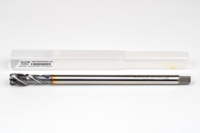

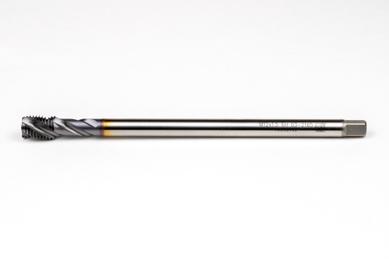

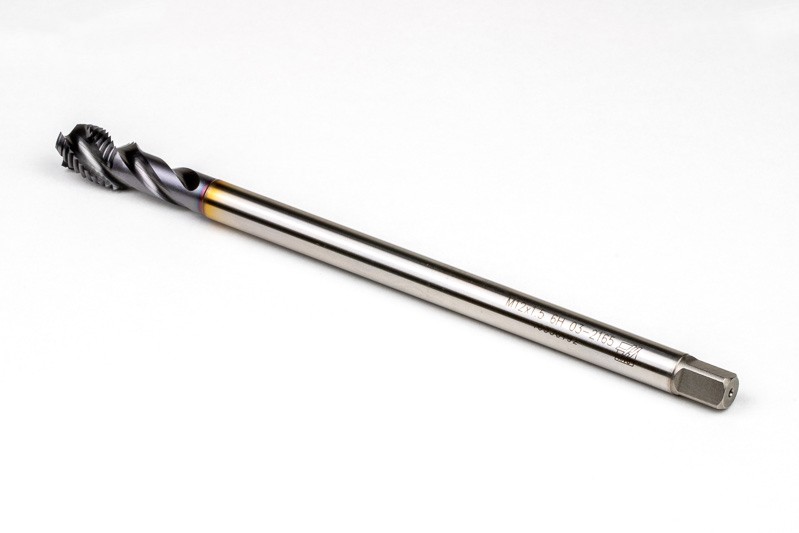

Maschio con scanalatura a spirale HSS-E M12x1,5 MF, codolo 9 mm x lunghezza filettatura 15 mm, 2,5XD, lastricatura modificata, 3 scanalature, 6H, rivestimento in TiCN
N. pezzo: 03-2165
M12X1.5 170MM TAP 6H SF MM TICN
Prezzo: 48.95 ( / unità)
Prezzo: 848.95 ( / unità)
Prezzo: 252.95 ( / unità)
Prezzo: 33.95 ( / unità)
Prezzo: 152.95 ( / unità)
Prezzo: 356.95 ( / unità)
39.97
699.97
208.97
27.97
125.97
293.97
  • AVANZAMENTI E VELOCITÀ
TABELLA DEI MATERIALI ISO
Serie filettatura MF - Metrica fine
Dimensione della filettatura M12x1,5
Materiale del pezzo primario M - Acciaio inossidabile, K – Ghisa, P – Acciaio, N - Aluminio
Tipo di codolo Quadrato
Materiale HSS-E
Rivestimento TiCN
[TP] Passo della filettatura 1,5 mm
Diametro Punta di foratura per maschiatura 10,5 mm
[ØDC] Diametro di taglio 12,0 mm
[ØDMM] Diametro codolo 9,0 mm
[L1] Lunghezza filettatura 15,0 mm
[LU] Lunghezza utile 40,0 mm
[OAL] Lunghezza totale 170,0 mm
[SS] Dimensione quadrato 7,0 mm
[NOF] Numero di scanalature 3
[FHA°] Angolo dell’elica 40
Lunghezza / DIA 2,5 X D
Limite passo 6H
Peso 0,2 lbs \ 0,1 kg
