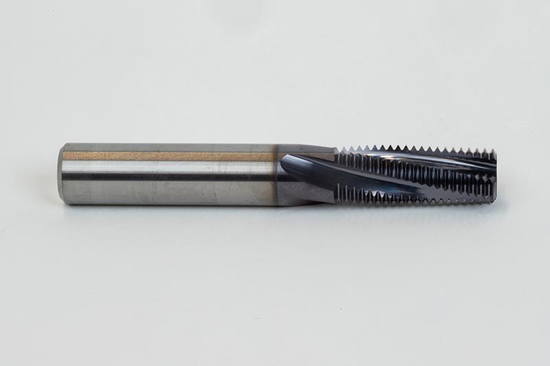

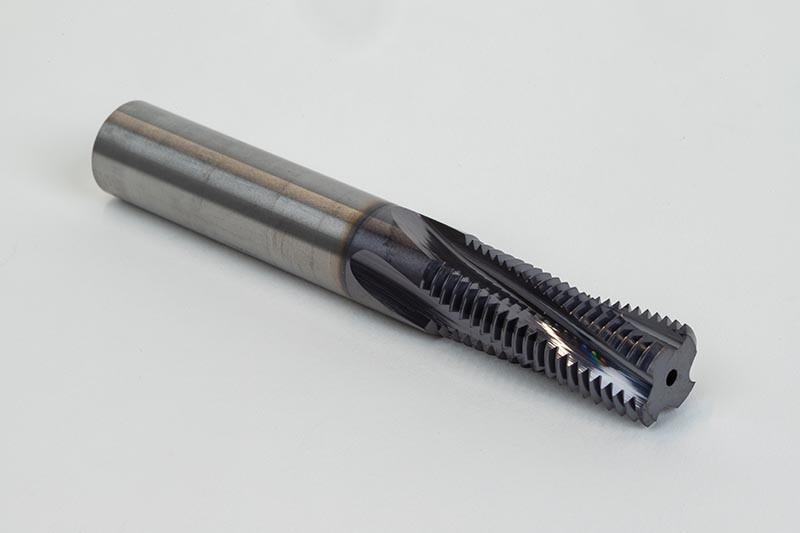

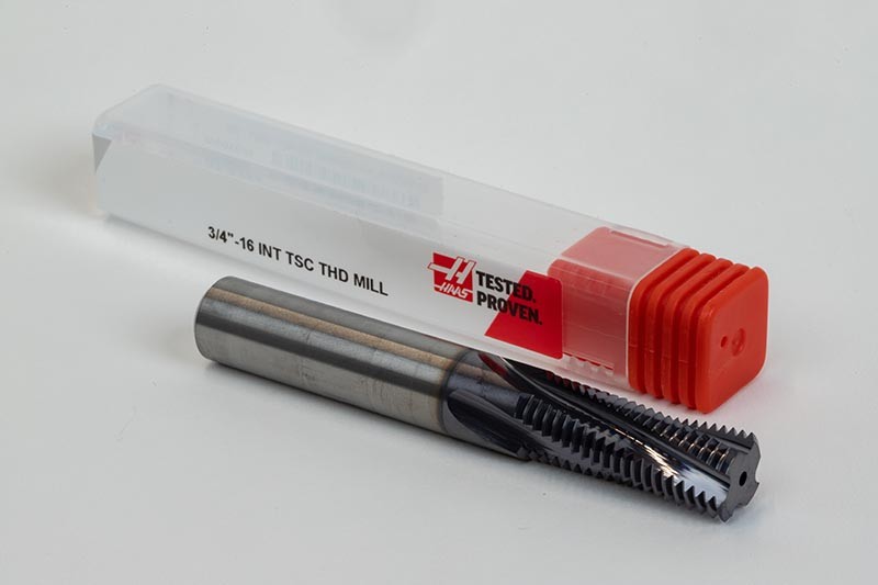

Fresa in carburo con filettatura parallela interna UNF 3/4”-16, codolo 1/2” x lunghezza filettatura 1-1/4”, 4 scanalature, rivestimento titanio-alluminio-nitruro, passaggio refrigerante nel mandrino
N. pezzo: 03-0458
3/4"-16 INT TSC THD MILL
Prezzo: 320.95 ( / unità)
224.97
Fresa in carburo con filettatura diritta (parallela) interna UNF 3/4"-16, codolo 1/2" x lunghezza filettatura 1-1/4", 4 scanalature, rivestimento titanio-alluminio-nitruro, passaggio refrigerante nel mandrino
  • Modello 3D (ZIP)
  • AVANZAMENTI E VELOCITÀ
Tabella dei materiali ISO
Materiale del pezzo primario P - Acciaio
Materiale del pezzo secondario M - Acciaio inossidabile, N - Aluminio, S - Leghe ad alta temperatura, K – Ghisa
Materiale Carburo
Rivestimento TiAlN
Tipo di codolo Liscio
Serie filettatura UNF - Naz. unificato Fine
Dimensione della filettatura 3/4"-16
[TPI] Filettature per pollice 16 tpi

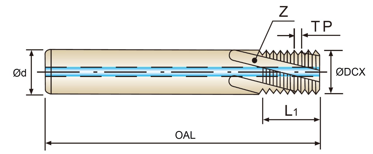

[ØDC] Diametro di taglio 0,49 pollici
[ØDMM] Diametro codolo 0,5 pollici
[L1] Lunghezza filettatura 1,25 pollici
[OAL] Lunghezza totale 3,5 in
[NOF] Numero di scanalature 4
[FHA°] Angolo dell’elica 15
Direzione di taglio Diritto
Peso 0,4 lbs \ 0,2 kg
