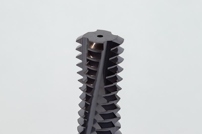

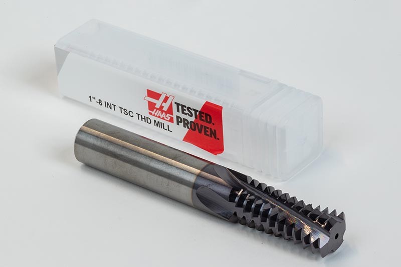

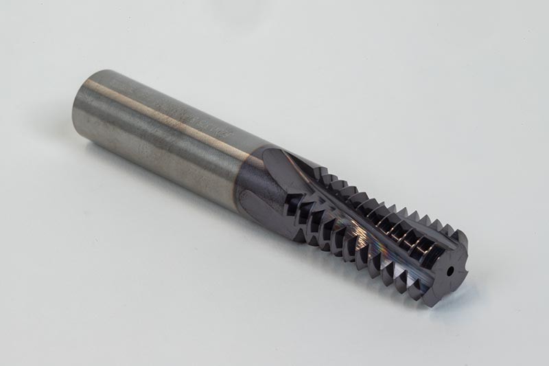

Fresa in carburo con filettatura parallela interna UNC 1”-8, codolo 5/8” x lunghezza filettatura 1-3/8”, 4 scanalature, rivestimento titanio-alluminio-nitruro, passaggio refrigerante nel mandrino
N. pezzo: 03-0459
1"-8 INT TSC THD MILL
Prezzo: 398.95 ( / unità)
319.97
Fresa in carburo con filettatura diritta (parallela) interna UNC 1"-8, codolo 5/8" x lunghezza filettatura 1-3/8", 4 scanalature, rivestimento titanio-alluminio-nitruro, passaggio refrigerante nel mandrino
  • Modello 3D (ZIP)
  • AVANZAMENTI E VELOCITÀ
Tabella dei materiali ISO
Materiale del pezzo primario P - Acciaio
Materiale del pezzo secondario S - Leghe ad alta temperatura, N - Alluminio, K – Ghisa, M - Acciaio inossidabile
Materiale Carburo
Rivestimento TiAlN
Tipo di codolo Liscio
Serie filettatura UNC - Naz. unificato Passo grosso
Dimensione della filettatura 1"-8
[TPI] Filettature per pollice 8 tpi

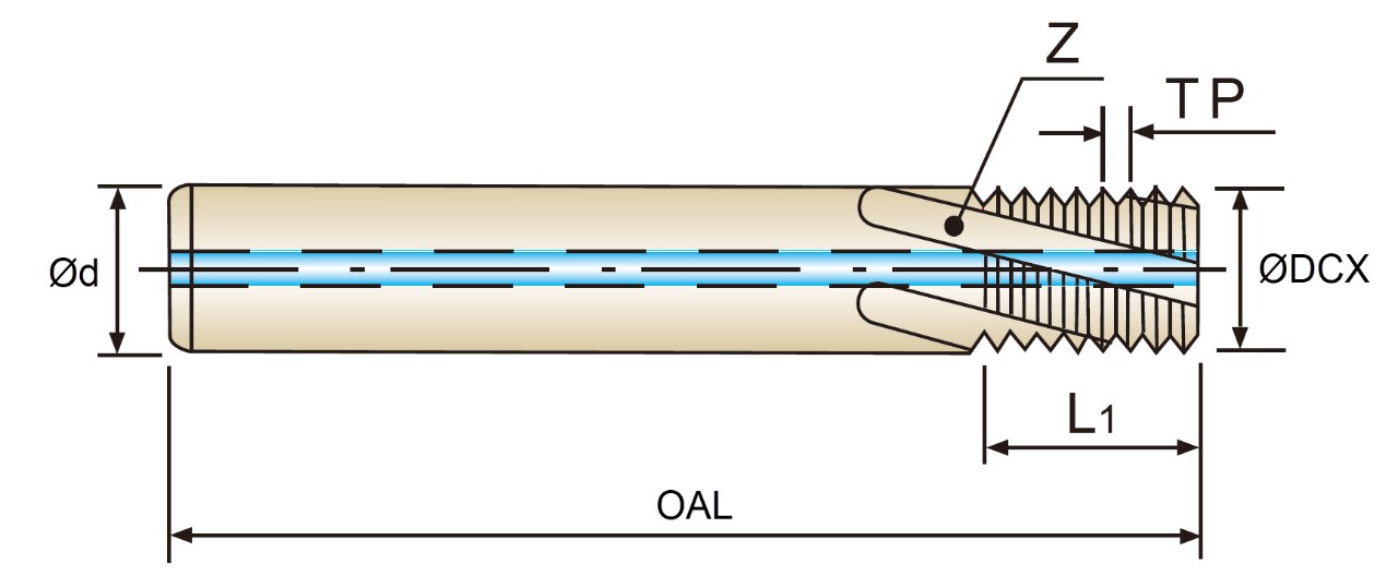

[ØDC] Diametro di taglio 0,62 pollici
[ØDMM] Diametro codolo 0,625 pollici
[L1] Lunghezza filettatura 1,375 pollici
[OAL] Lunghezza totale 4,0 pollici
[NOF] Numero di scanalature 4
[FHA°] Angolo dell’elica 15
Direzione di taglio Diritto
Peso 0,6 lb \ 0,1 kg
