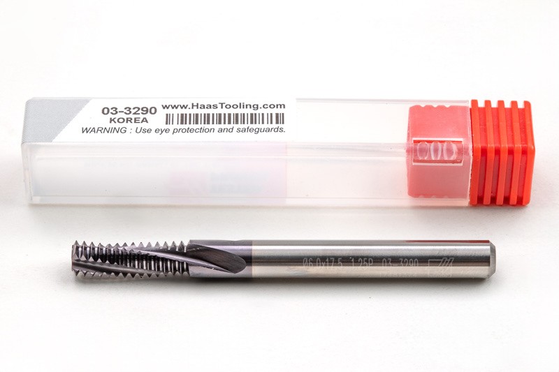

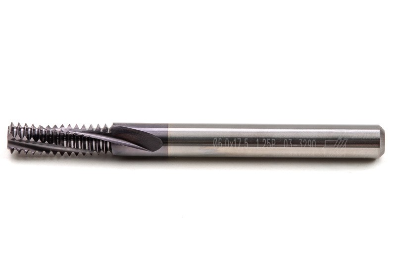

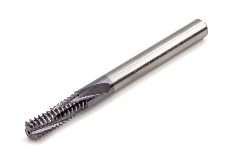

M8x1,25 M Fresatrice per filettatura interna parallela in carburo, codolo 6 mm x lunghezza filettatura 17,5 mm, 3 scanalature, rivestimento titanio-alluminio-nitruro, passaggio refrigerante nel mandrino
N. pezzo: 03-3290
M8x1.25 INT PARALLEL TSC THD MILL
Prezzo: 157.95 ( / unità)
Prezzo: 2998.95 ( / unità)
Prezzo: 892.95 ( / unità)
Prezzo: 119.95 ( / unità)
Prezzo: 539.95 ( / unità)
Prezzo: 1259.95 ( / unità)
  • AVANZAMENTI E VELOCITÀ
Tabella dei materiali ISO
Materiale del pezzo primario K – Ghisa, N - Aluminio, P – Acciaio
Materiale del pezzo secondario S - Leghe ad alta temperatura, M – Acciaio inossidabile
Materiale Carburo
Rivestimento TiAlN
Tipo di codolo Liscio
Serie filettatura M - Sistema metrico
Dimensione della filettatura M8x1,25
[TP] Passo della filettatura 1,25 mm
[ØDC] Diametro di taglio 6,0 mm
[ØDMM] Diametro codolo 6,0 mm
[L1] Lunghezza filettatura 17,5 mm
[OAL] Lunghezza totale 65,0 mm
[NOF] Numero di scanalature 3
[FHA°] Angolo dell’elica 15
Direzione di taglio Diritto
Peso 0,1 lbs \ 0,1 kg
