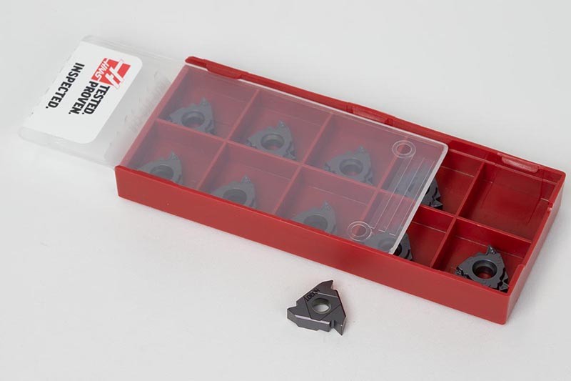

IR16-G60-CFB Inserto per filettatura, Grado HU30T - Confezione da 10
N. pezzo: 02-0482
IR16-G60-CFB HU30T
Valutazione del cliente:
Prezzo: $69.95 ($6.99 / unità)
Ogni confezione contiene (10) unità. Unità non vendute singolarmente.

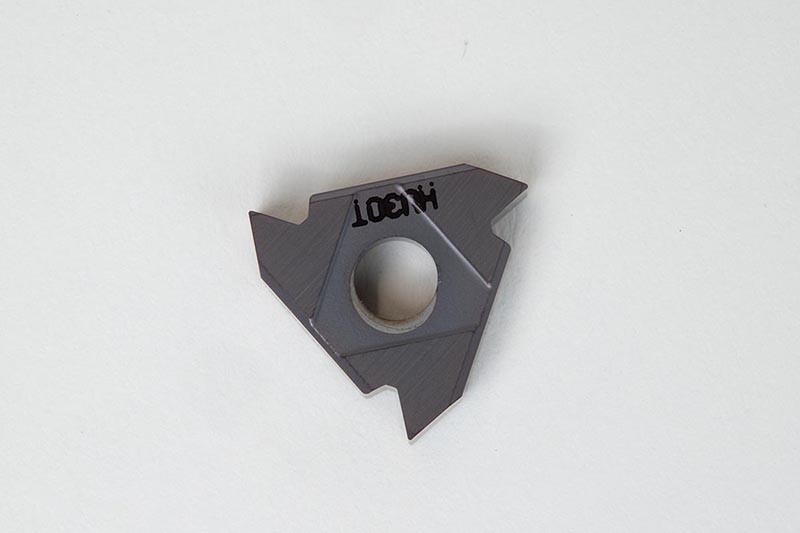

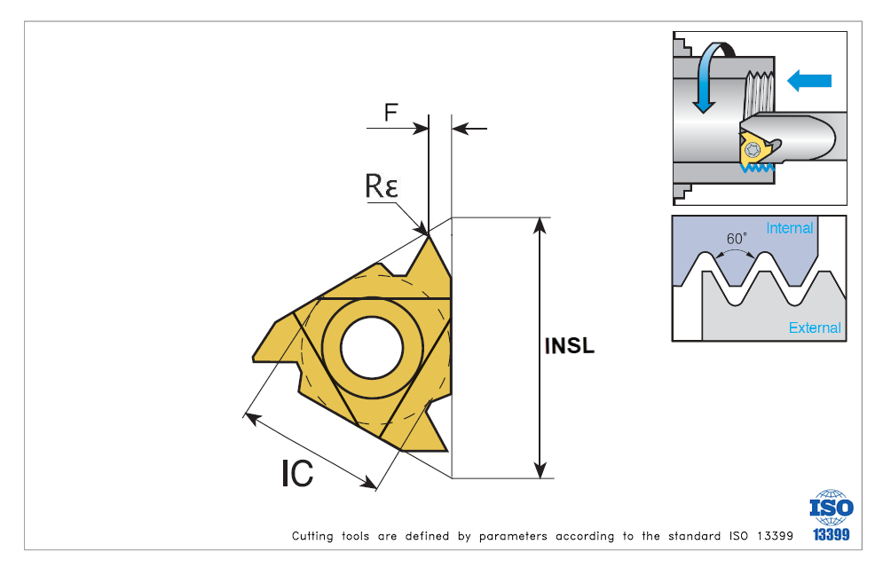

[INSL] Lunghezza inserto 0,630 pollici \ 16 mm
N. ANSI Profilo parziale 60°
Rompitrucioli Sì
[IC] Dimensione IC inserto 0,375 pollici \ 9,53 mm
Materiale del pezzo primario K – Ghisa, M-Acciaio inossidabile
[F] Offset della punta 0,070 pollici \ 1,78 mm
[TPX] Passo filettatura massimo 8 (tpi) o 3 (metrico)
[TPN] Passo filettatura minimo 14 (tpi) o 1,75 (metrico)
Grado HU30T
[Rε] Raggio punta 0,005 pollici \ 0,13 mm
Mano dell'inserto Diritto
Orientamento dell’inserto Interno
[TP] Passo della filettatura 1,75-3,0 mm \ 8-14 (tpi)
Tipo di filettatura mm / tpi
Stile inserto Filettatura
Materiale del pezzo primario P - Acciaio, M - Acciaio inossidabile, K – Ghisa
Grado HU30T
Materiale Carburo
Tipo di filettatura Profilo parziale 60°
[TPI] Filettature per pollice 14 - 8 tpi
[TP] Passo della filettatura 1,75 - 3,0 mm
DIA del cerchio iscritto [IC] 0,375 pollici \ 9,525 mm
[INSL] Lunghezza inserto 0,63 pollici \ 16,0 mm
[RE] Raggio dell’angolo 0,005 pollici \ 0,13 mm
[F] Offset della punta 0,07 pollici \ 1,78 mm
Peso 0,1 lbs \ 0,1 kg
