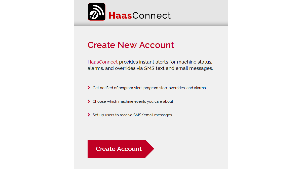

  1. Vai al sito web HaasConnect per iniziare. Da HaAscNC.com, Seleziona MyHaas, quindi selezionare HaasConnect.
  2. Seleziona Crea account.

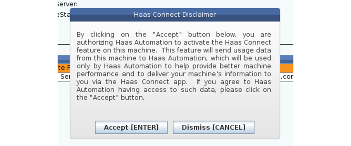

    Premere .
  1. Selezionare il Rete scheda.
  2. Selezionare il Collegamento HaasConnect sottoscheda.
  3. Premere .
  4. Premere [ENTER] per accettare la liberatoria.

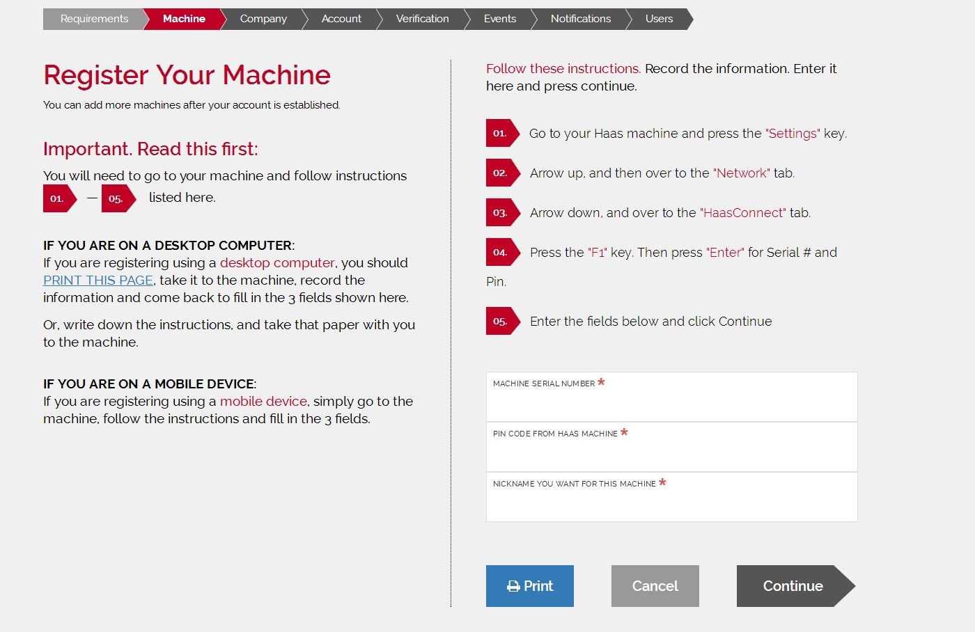

La schermata HaasConnect mostra il numero di serie della macchina e un codice PIN. Registrare questi numeri.
 Nota: Il codice PIN scade dopo 20 minuti. Se il codice PIN scade, è necessario avviare nuovamente il processo di registrazione.
www.HaasCNC.com
Su www.HaAscNC.com, selezionare il collegamento a MyHaas, quindi selezionare Collegamento HaasConnect da quella pagina.
Nella pagina HaasConnect, selezionare Crea account per continuare.
Nei campi del Registra la tua macchina , inserire il numero di serie della macchina, il codice PIN e un nickname da utilizzare per la macchina, quindi fare clic su Continuare.

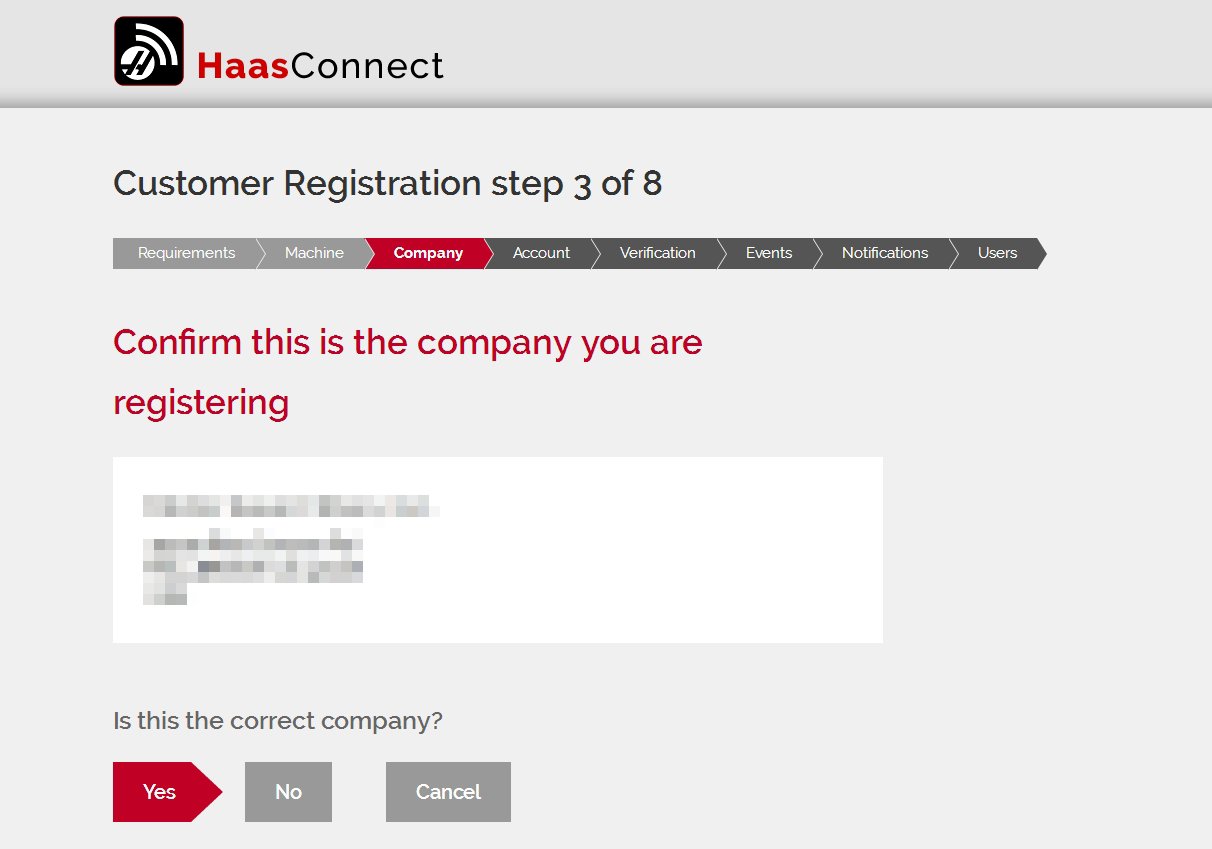

La schermata successiva mostra le informazioni aziendali associate alla macchina registrata. Assicurarsi che sia corretto. Seleziona Sì se le informazioni sono corrette. Se le informazioni non sono corrette, selezionare No e contatta il tuo HFO per far registrare la macchina alla tua azienda. Dopo aver regolato la registrazione della macchina, seguire nuovamente questa procedura per creare il proprio account.

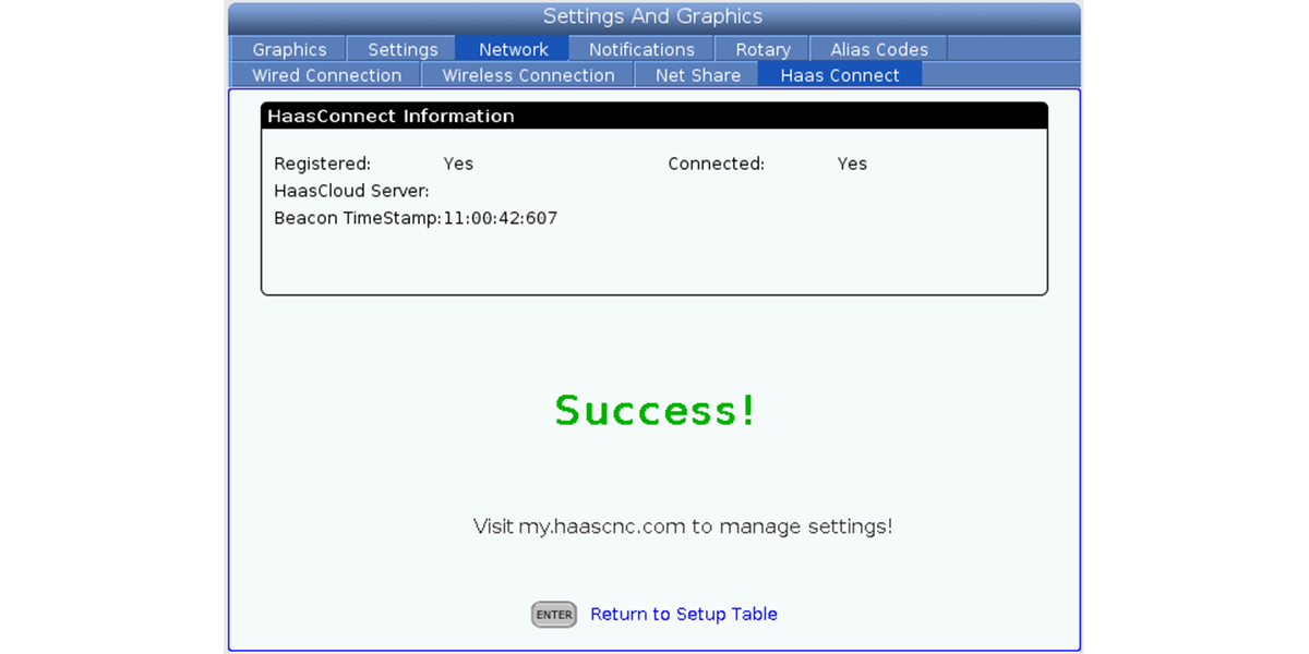

Sul controllo della macchina viene visualizzata una schermata Connessione riuscita.
La macchina appare sull'elenco delle macchine sul sito Web HaasConnect dopo aver completato la registrazione. Fare riferimento alla Guida dell'amministratore per ulteriori informazioni sull'impostazione della notifica.

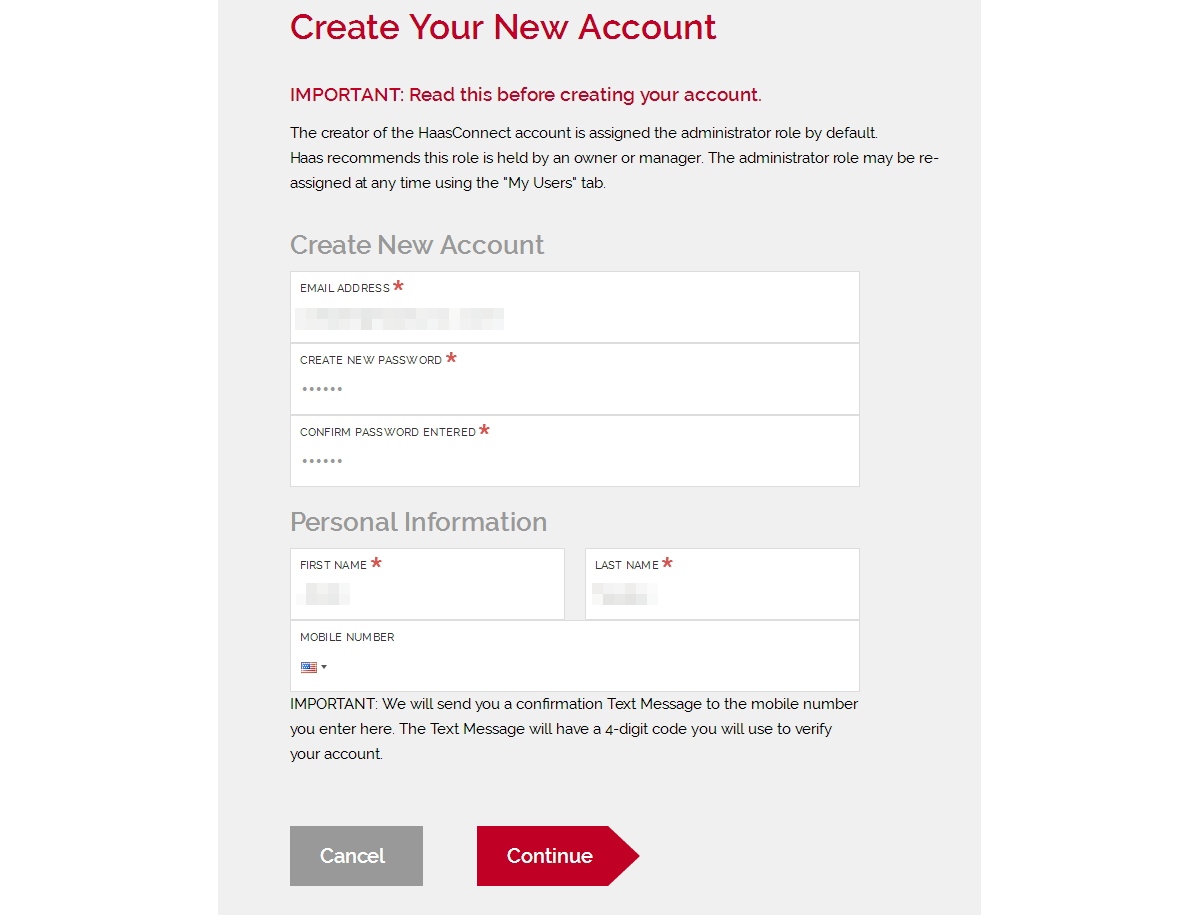

Completa la configurazione del tuo account.
  1. Digita il tuo indirizzo e-mail valido, quindi crea e conferma la password per il tuo nuovo account. Devi anche fornire il tuo nome e cognome.
  2. Puoi anche fornire un numero di cellulare per confermare il tuo account tramite SMS. Se lo lasci vuoto, dovrai confermare il tuo account via e-mail.
  3. Selezionare Continua.
6
Se hai registrato senza un numero di telefono cellulare, controlla la tua e-mail per un messaggio di verifica da HaasConnect. Segui le istruzioni contenute in quell’e-mail per confermare il tuo account. Dopo aver confermato il tuo account, viene visualizzata la pagina di accesso e potrai utilizzare il tuo indirizzo e-mail e la password per effettuare il login.
Se hai registrato con un numero di telefono cellulare, riceverete un messaggio di testo con un codice di verifica. Inserire questo codice nella pagina e selezionare Continuare.
