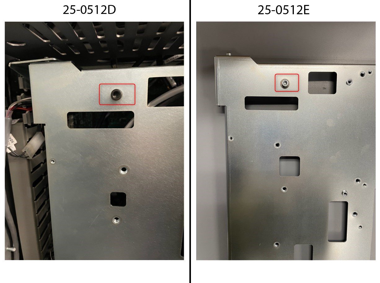

Le macchine fornite dalla fabbrica con opzioni di schede TMD, come il raccoglitore condensa, possono essere fornite senza la ferramenta corretta che fissa la scheda TMD alla porta con cerniera.
Stiamo lavorando per risolvere questo problema. Se la macchina ha una porta con cerniera PN 25-0512E, sarà necessario ordinare la seguente ferramenta:
  • (2x) 40-0153 SHCS 10-32 X 7/8 ZINC
  • (2x) 45-1737 RONDELLA #10 PIATTA SAE PLT
