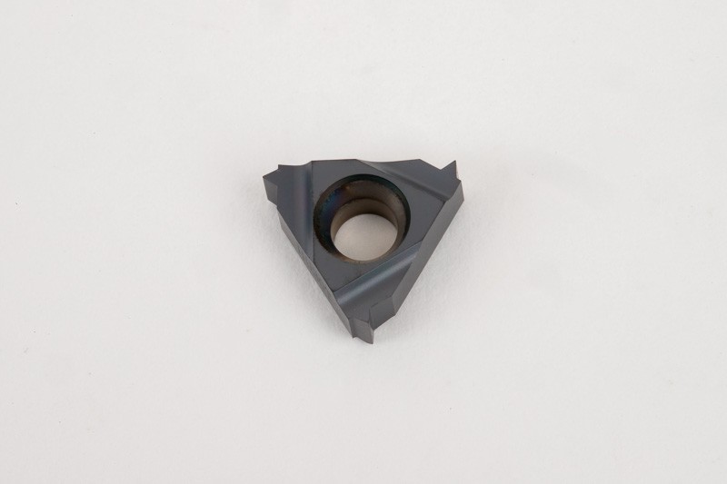

IR11-27NPT Inserto per filettatura, Grado HU35T - Confezione da 10
N. pezzo: 02-0991
IR11-27NPT HU35T
Prezzo: $157.95 ($15.79 / unità)
Ogni confezione contiene (10) unità. Unità non vendute singolarmente.
$134.97
$128.22 (Salva 5%)
  • Dettagli tecnici
  • AVANZAMENTI E VELOCITÀ
Tabella dei materiali ISO
[INSL] Lunghezza inserto 0,433 in \ 11,0 mm
N. ANSI Profilo intero NPT 60°
Rompitrucioli No
[IC] Dimensione IC inserto 0,25 pollici \ 6,35 mm
Materiale del pezzo primario K – Ghisa, M-Acciaio inossidabile
[F] Offset della punta 0,031 pollici \ 0,8 mm
Grado HU35T
Mano dell'inserto DIRITTO
Orientamento dell’inserto Interno
[TP] Passo della filettatura 27 (tpi)
Tipo di filettatura tpi
Mano dell'inserto Diritto
Stile inserto Filettatura
Materiale del pezzo primario M - Acciaio inossidabile, P - Acciaio, K – Ghisa
Grado HU35T
Materiale Carburo
Tipo di filettatura Profilo intero NPT 60°
[TPI] Filettature per pollice 27 tpi
[F] Offset della punta 0,031 pollici \ 0,79 mm
Peso 0,1 lbs \ 0,1 kg
