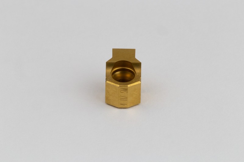

  • Dettagli tecnici
  • Velocità e avanzamenti
Stile inserto Cava della chiavetta
Dimensione inserto 4
Tolleranza di fissaggio H7 - Adattamento scivolamento/serraggio
Materiale del pezzo primario N - Aluminio, K – Ghisa, P – Acciaio
Materiale del pezzo secondario M - Acciaio inossidabile, S - Leghe ad alta temperatura, H - Materiali temprati
Smusso Sì
[CW] Larghezza di taglio 4,012 mm
[INSL] Lunghezza inserto 8,0 mm
[W1] Ampiezza inserto 6,1 mm
[h] Altezza dell'inserto 7,0 mm
[ap] Profondità di taglio massima 2,07 mm
[S] Spessore inserto 5,0 mm
Paese d'origine Italia
Peso 0,1 lbs \ 0,1 kg
