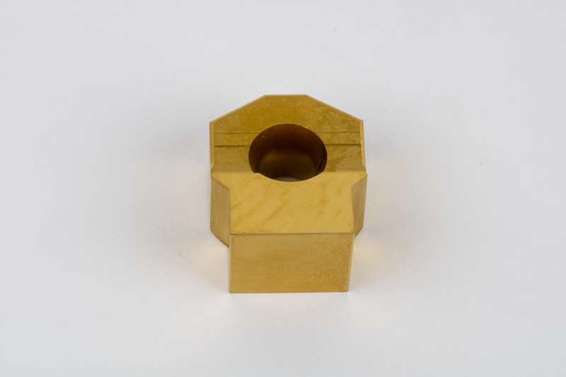

HIN-14 D10, Inserto di brocciatura a chiavetta sostituibile, dimensione 14/16, rivestimento in TiN - Confezione da 2
N. pezzo: 02-0826
HIN-14 D10
Prezzo: 120.95 ( / unità)
Prezzo: 2048.95 ( / unità)
Prezzo: 609.95 ( / unità)
Prezzo: 81.95 ( / unità)
Prezzo: 368.95 ( / unità)
Prezzo: 860.95 ( / unità)
  • Dettagli tecnici
  • Velocità e avanzamenti
Stile inserto Cava della chiavetta
Dimensione inserto 14/16
Tolleranza di fissaggio D10 - Adattamento gioco
Materiale del pezzo primario P - Acciaio, K – Ghisa, N - Aluminio
Materiale del pezzo secondario H - Materiali temprati, M – Acciaio inossidabile, S - Leghe ad alta temperatura
Smusso No
[CW] Larghezza di taglio 14,120 mm
[INSL] Lunghezza inserto 22,0 mm
[W1] Ampiezza inserto 18,0 mm
[h] Altezza dell'inserto 14,0 mm
[ap] Profondità di taglio massima 7,0 mm
[S] Spessore inserto 10,0 mm
Paese d'origine Italia
Peso 0,1 lbs \ 0,1 kg
