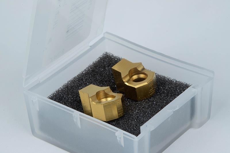

HIN-1/4” H7, Inserto di brocciatura a chiavetta sostituibile, dimensione 6, rivestimento in TiN - Confezione da 2
N. pezzo: 02-0849
HIN-1/4” H7
Valutazione del cliente:
Prezzo: $82.95 ($41.47 / unità)
Ogni confezione contiene (2) unità. Unità non vendute singolarmente.
$62.97
$59.82 (Salva 5%)
  • Dettagli tecnici
  • Velocità e avanzamenti

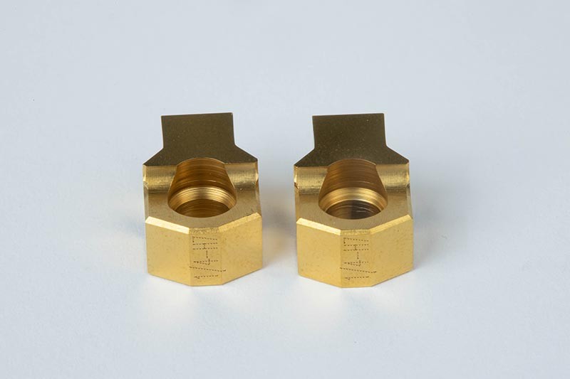

Stile inserto Cava della chiavetta
Dimensione inserto 6
Tolleranza di fissaggio H7 - Adattamento scivolamento/serraggio
Materiale del pezzo primario P - Acciaio, K – Ghisa, N - Aluminio
Materiale del pezzo secondario S - Leghe ad alta temperatura, M – Acciaio inossidabile, H - Materiali temprati
Smusso No
[CW] Larghezza di taglio 0,2505 in
[INSL] Lunghezza inserto 0,531 pollici
[W1] Ampiezza inserto 0,397 in
[h] Altezza dell'inserto 0,354 pollici
[ap] Profondità di taglio massima 0,159 in
[S] Spessore inserto 0,236 pollici
Paese d'origine Italia
Peso 0,1 lbs \ 0,1 kg
