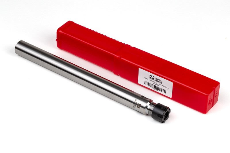

Collare autocentrante esteso a codolo diritto ER11M 16 mm x 165 mm Lunghezza codolo, TSC
N. pezzo: 04-1229
COLLET EXTENSION, ER11M, 16x165mm
Valutazione del cliente:
Prezzo: $57.95 ( / unità)
Prezzo: 1248.95 ( / unità)
Prezzo: 371.95 ( / unità)
Prezzo: 49.95 ( / unità)
Prezzo: 224.95 ( / unità)
Prezzo: 524.95 ( / unità)
$34.97
$33.22 (Salva 5%)

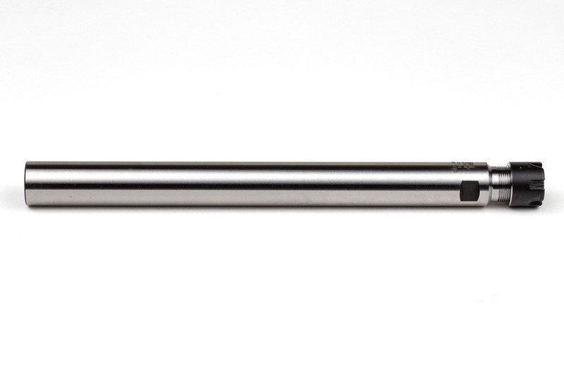

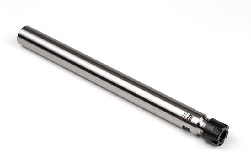

Collet Series ER-11
[ØBD] Body Diameter 16.0 mm
[ØDMM] Shank Diameter 16.0 mm
[LS] Shank Length 165.0 mm
[FS] Flat Size 14.0 mm
[OAL] Overall Length 186.0 mm
[TP1] Thread M6x1.0
Concentricity 0.01 mm
Through Tool Coolant Yes
Weight 0.6 lbs \ 0.3 kg

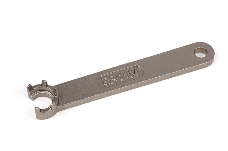

Chiave inglese ER11M
N. pezzo: 06-0166
RETAIL PRICE: $15.95 $323.95 $96.95 $12.95 $58.95 $135.95

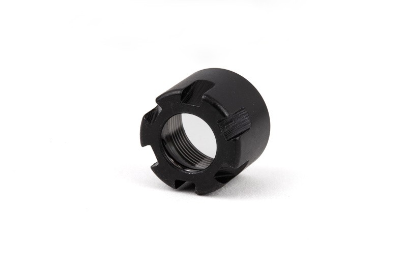

Dado per collari ER11M
N. pezzo: 06-0170
RETAIL PRICE: $15.95 $373.95 $111.95 $14.95 $67.95 $156.95
