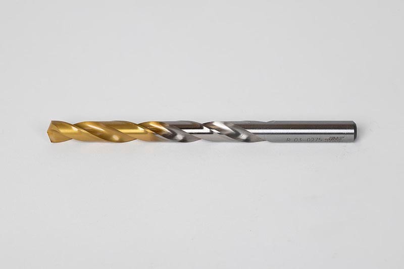

Punta jobber in cobalto lettera “Q”, angolo della punta 135° x elica 30°, 2 scanalature, rivestimento TiN - Confezione da 5
N. pezzo: 03-0274
LTR Q M42 JBR DRL + TIN PVD
Prezzo: 34.95 ( / unità)
24.97
Numero di scanalature (NOF) 2
Rivestimento TiN
Elica (°FHA) 30
Tolleranza del foro h8
Angolo della punta (SIG°) 135
Standard vuoto ANSI
Applicazione P – Acciaio
Materiale HSS Co8
Direzione di taglio Diritto
Lunghezza della punta (PL) 0.069
Paese d'origine Corea
[ØDC] Diametro di taglio 0.332
[ØDMM] Diametro codolo 0.332
[OAL] Lunghezza totale 4.750 in
Dimensioni della lettera Q
Lunghezza della scanalatura (LCF) 3,438 pollici \ 87,31 mm
Tipo di punta Lettera
Materiale del pezzo primario M - Acciaio inossidabile, P – Acciaio
Materiale del pezzo secondario K – Ghisa, N - Aluminio, S - Leghe ad alta temperatura
Materiale HSS Co8
Rivestimento TiN
[D1] DIA foratura 0,332 pollici \ Q
[ØDMM] Diametro codolo 0,332 pollici
[LU] Lunghezza utile 3,174 pollici
[LCF] Lunghezza della scanalatura 3,438 pollici
[PL] Lunghezza della punta 0,069 pollici
[OAL] Lunghezza totale 4,75 pollici
[NOF] Numero di scanalature 2
[SIG°] Angolo della punta 135
[FHA°] Angolo dell’elica 30
Tipo di lunghezza della punta Jobber
Peso 0,1 lbs \ 0,1 kg
