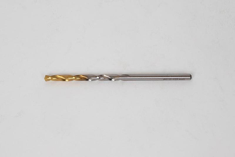

Punta jobber in cobalto n. 45, angolo della punta 135° x elica 30°, 2 scanalature, rivestimento TiN - Confezione da 10
N. pezzo: 03-0328
#45 M42 JBR DRL + TIN PVD
Prezzo: 11.95 ( / unità)
9.97
Documenti tecnici
  • AVANZAMENTI E VELOCITÀ
Tabella dei materiali ISO
Numero di scanalature (NOF) 2
Rivestimento TiN
Elica (°FHA) 30
Tolleranza del foro h8
Angolo della punta (SIG°) 135
Standard vuoto ANSI
Applicazione P – Acciaio
Materiale HSS Co8
Direzione di taglio Diritto
Lunghezza della punta (PL) 0.017
Paese d'origine Corea
[ØDC] Diametro di taglio 0.082
[ØDMM] Diametro codolo 0.082
Dimensioni del filo #45
[OAL] Lunghezza totale 2.125 in
Lunghezza della scanalatura (LCF) 1,125 pollici \ 28,58 mm
Tipo di punta Numero
Materiale del pezzo primario P - Acciaio, M – Acciaio inossidabile
Materiale del pezzo secondario N - Aluminio, K – Ghisa, S - Leghe ad alta temperatura
Materiale HSS Co8
Rivestimento TiN
[D1] DIA foratura 0,082 pollici \ n. 45
[ØDMM] Diametro codolo 0,082 pollici
[LU] Lunghezza utile 1,06 pollici
[LCF] Lunghezza della scanalatura 1,125 pollici
[PL] Lunghezza della punta 0,017 pollici
[OAL] Lunghezza totale 2,125 pollici
[NOF] Numero di scanalature 2
[SIG°] Angolo della punta 135
[FHA°] Angolo dell’elica 30
Tipo di lunghezza della punta Jobber
Peso 0,1 lbs \ 0,1 kg
