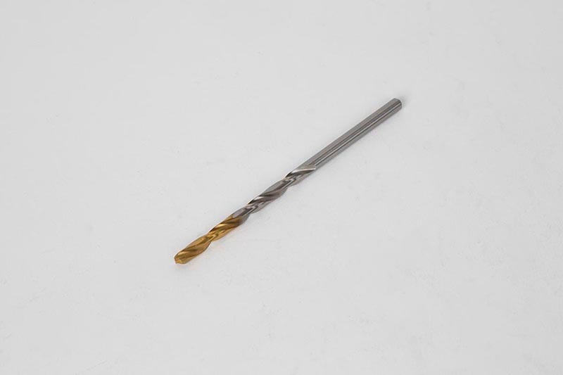

Punta jobber in cobalto 1/8", angolo della punta 135° x elica 30°, 2 scanalature, rivestimento TiN - Confezione da 10
N. pezzo: 03-0344
1/8 M42 JBR DRL + TIN PVD
Prezzo: 23.95 ( / unità)
13.97
Documenti tecnici
  • AVANZAMENTI E VELOCITÀ
Tabella dei materiali ISO
Numero di scanalature (NOF) 2
Rivestimento TiN
Elica (°FHA) 30
Tolleranza del foro h8
Angolo della punta (SIG°) 135
Standard vuoto ANSI
Applicazione P – Acciaio
Materiale HSS Co8
Direzione di taglio Diritto
Lunghezza della punta (PL) 0.026
Paese d'origine Corea
[ØDC] Diametro di taglio 0.125
[ØDMM] Diametro codolo 0.125
[OAL] Lunghezza totale 2.750 in
Dimensione frazionale 1/8"
Lunghezza della scanalatura (LCF) 1,625 pollici \ 41,28 mm
Tipo di punta Frazione
Materiale del pezzo primario P - Acciaio, M – Acciaio inossidabile
Materiale del pezzo secondario K – Ghisa, S - Leghe ad alta temperatura, N - Aluminio
Materiale HSS Co8
Rivestimento TiN
[D1] DIA foratura 0,125 pollici \ 1/8"
[ØDMM] Diametro codolo 0,125 pollici
[LU] Lunghezza utile 1,526 pollici
[LCF] Lunghezza della scanalatura 1,625 pollici
[PL] Lunghezza della punta 0,026 pollici
[OAL] Lunghezza totale 2,75 pollici
[NOF] Numero di scanalature 2
[SIG°] Angolo della punta 135
[FHA°] Angolo dell’elica 30
Tipo di lunghezza della punta Jobber
Peso 0,1 lbs \ 0,1 kg
