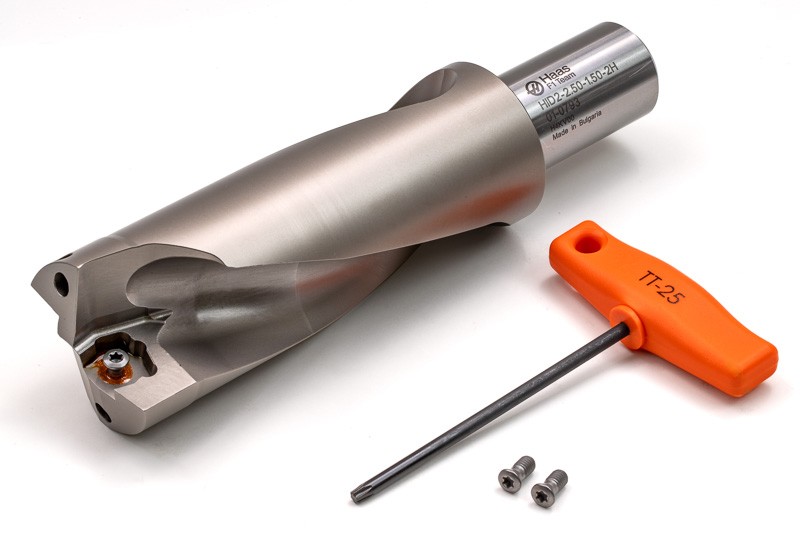

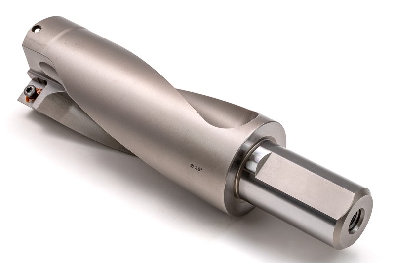

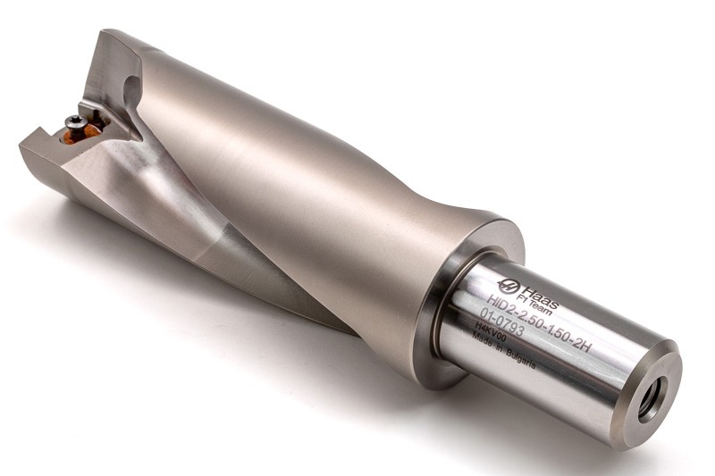

HID2, corpo della punta sostituibile 2-1/2" Ø, codolo 1-1/2", 2XD, dimensione inserto H, passaggio refrigerante nel mandrino
N. pezzo: 01-0793
HID2-2.50-1.50-2H
Prezzo: 409.95 ( / unità)
Dimensione della filettatura di ingresso del refrigerante 1/4 - 18 NPT
Paese d'origine Bulgaria

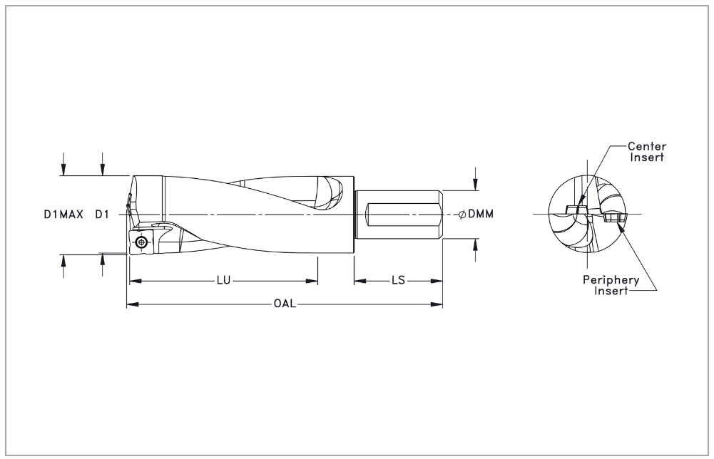

[D1MAX] Diametro di foratura massimo 2,539 pollici
[D1] DIA foratura 2,50 pollici \ 2-1/2 pollici
[LU] Lunghezza utile 5,088 pollici
Serie di utinsili di foratura HID - Punta di foratura indexabile Haas
Dimensione inserto H
Lunghezza / DIA 2 X D
[OAL] Lunghezza totale 9,725 pollici
[ØDMM] Diametro codolo 1,50 pollici
[LS] Lunghezza codolo 2,756 pollici
Peso 6,2 lb\2,8 kg
