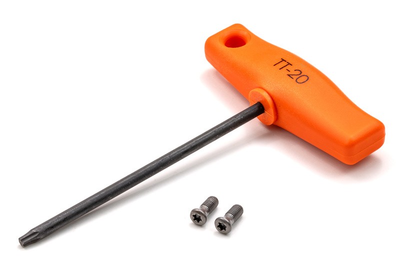

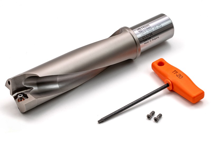

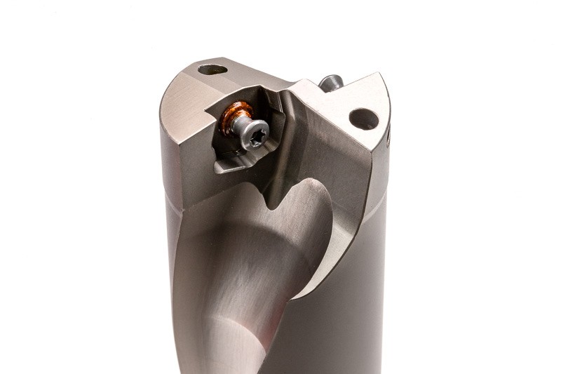

HID3, corpo della punta sostituibile 50 mm Ø, codolo 40 mm, 3XD, dimensione inserto G, passaggio refrigerante nel mandrino
N. pezzo: 01-0798
HID3-500-40-2G
Prezzo: 409.95 ( / unità)
Prezzo: 8573.95 ( / unità)
Prezzo: 2551.95 ( / unità)
Prezzo: 342.95 ( / unità)
Prezzo: 1543.95 ( / unità)
Prezzo: 3600.95 ( / unità)
Paese d'origine Bulgaria
[D1MAX] Diametro di foratura massimo 51,5 mm
[D1] DIA foratura 50,0 mm
[LU] Lunghezza utile 153,3 mm
Serie di utinsili di foratura HID - Punta di foratura indexabile Haas
Dimensione inserto G
Lunghezza / DIA 3 X D
[OAL] Lunghezza totale 265,75 mm
[ØDMM] Diametro codolo 40,0 mm
[LS] Lunghezza codolo 70,0 mm
Peso 4,8 lb\2,2 kg
