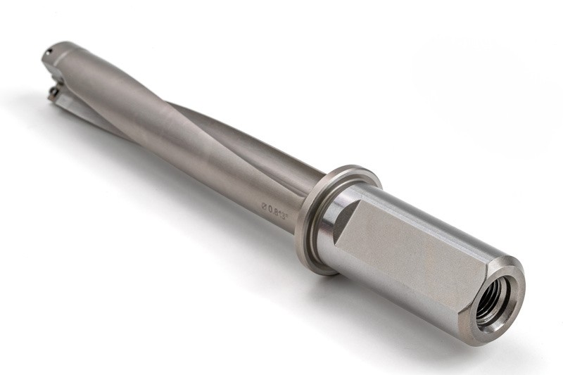

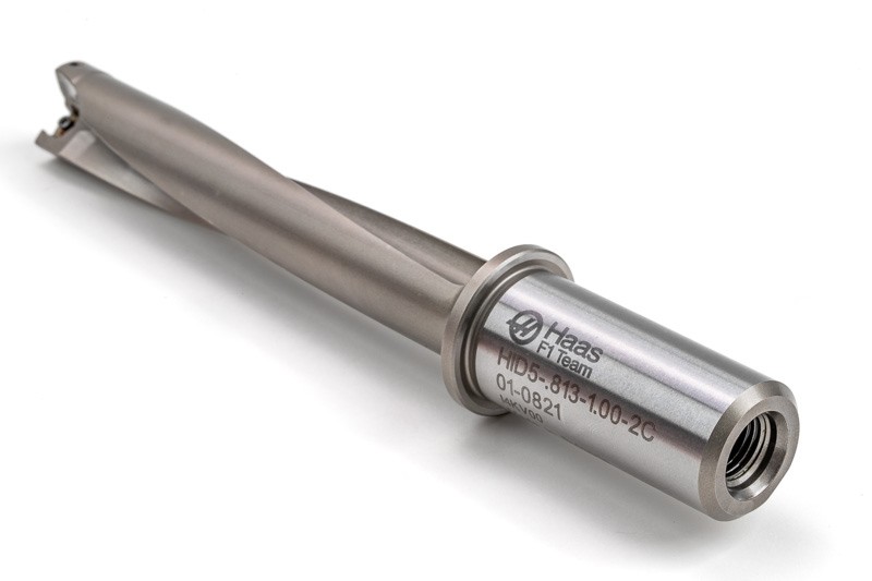

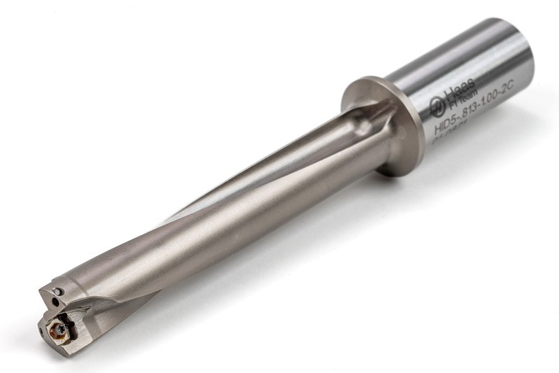

HID5, corpo della punta sostituibile 0,813" Ø, codolo 1", 5XD, dimensione inserto C, passaggio refrigerante nel mandrino
N. pezzo: 01-0821
HID5-.813-1.00-2C
Prezzo: 304.95 ( / unità)
Questa punta di foratura indexabile Haas ha un diametro di foratura di 0,813", con un codolo di 1". Questo supporto di foratura ha una lunghezza di taglio utilizzabile di 4,094", ed ha capacità di passaggio refrigerante nel mandrino (TSC).
Serie di utinsili di foratura HID - Punta di foratura indexabile Haas
[D1] DIA foratura 0,813 pollici
[ØDMM] Diametro codolo 1,0 in
[LU] Lunghezza utile 4,094 pollici
[LS] Lunghezza codolo 2,204 in
[OAL] Lunghezza totale 7,35 pollici
Dimensione inserto C
Lunghezza / DIA 5 X P
Dimensione della filettatura di ingresso del refrigerante 1/4"-18 NPT
Peso 0,9 lbs\0,4 kg
Paese d'origine Bulgaria
