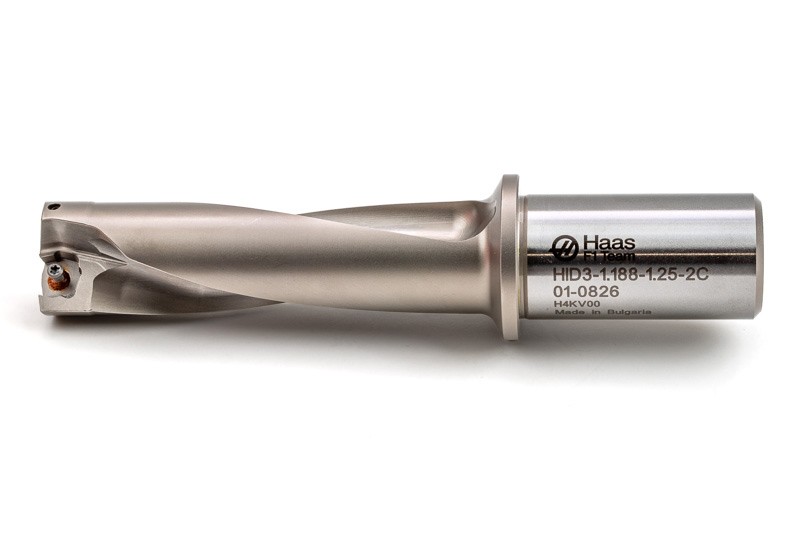

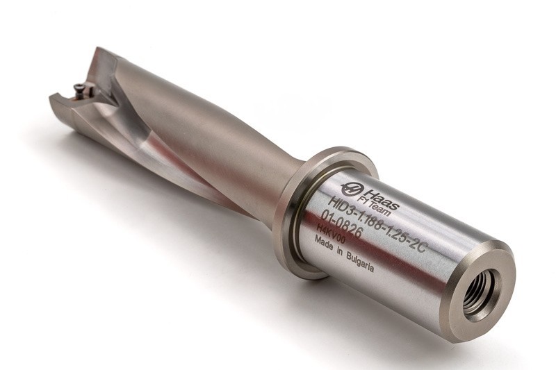

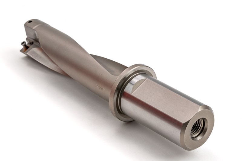

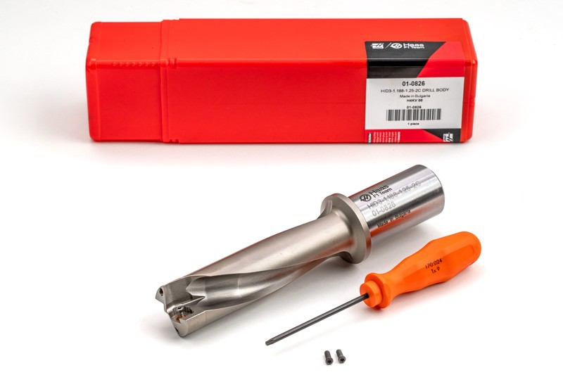

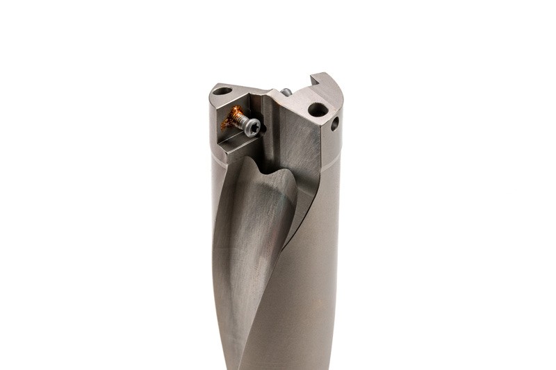

HID3, corpo della punta sostituibile 1,188" Ø, codolo 1-1/4", 3XD, dimensione inserto E, passaggio refrigerante nel mandrino
N. pezzo: 01-0826
HID3-1.188-1.25-2C
Prezzo: 304.95 ( / unità)
228.97
Questa punta di foratura indexabile Haas ha un diametro di foratura di 1,188", con un codolo di 1-1/4". Questo supporto di foratura ha una lunghezza di taglio utilizzabile di 3,607", ed ha capacità di passaggio refrigerante nel mandrino (TSC).
Serie di utinsili di foratura HID - Punta di foratura indexabile Haas
[D1] DIA foratura 1,188 pollici
[D1MAX] Diametro di foratura massimo 1,227 pollici
[ØDMM] Diametro codolo 1,25 pollici
[LU] Lunghezza utile 3,607 pollici
[LS] Lunghezza codolo 2,362 pollici
[OAL] Lunghezza totale 7,235 pollici
Dimensione inserto E
Lunghezza / DIA 3 X D
Dimensione della filettatura di ingresso del refrigerante 1/4"-18 NPT
Peso 1,6 lb\0,7 kg
Paese d'origine Bulgaria
