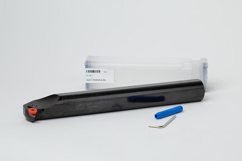

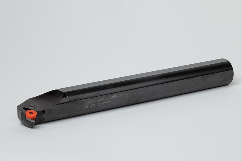

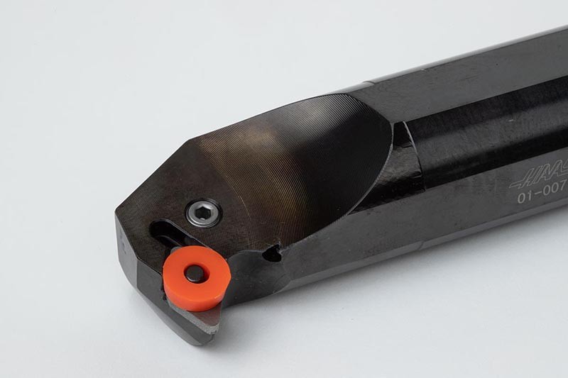

A24T-PDSNR4-3N, Barra di alesaggio (ID) interno con codolo in acciaio Ø 1-1/2", Destra, Blocco leva, Passaggio di refrigerante attraverso l’utensile
N. pezzo: 01-0071
A24T-PDSNR4-3N
Prezzo: 178.95 ( / unità)
107.97
Documenti tecnici
  • Modello 3D (ZIP)

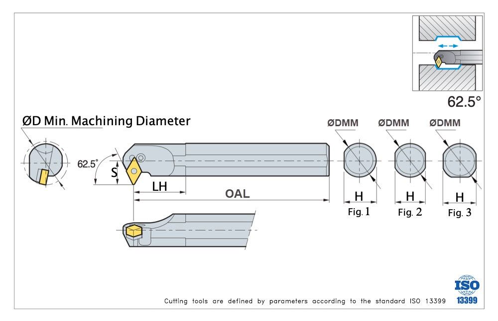

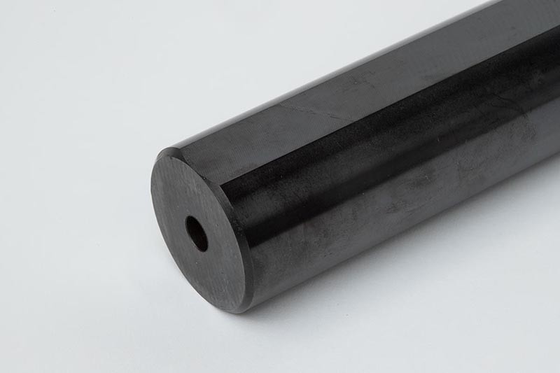

Tipo di barra A - Barra in acciaio + refrigerante

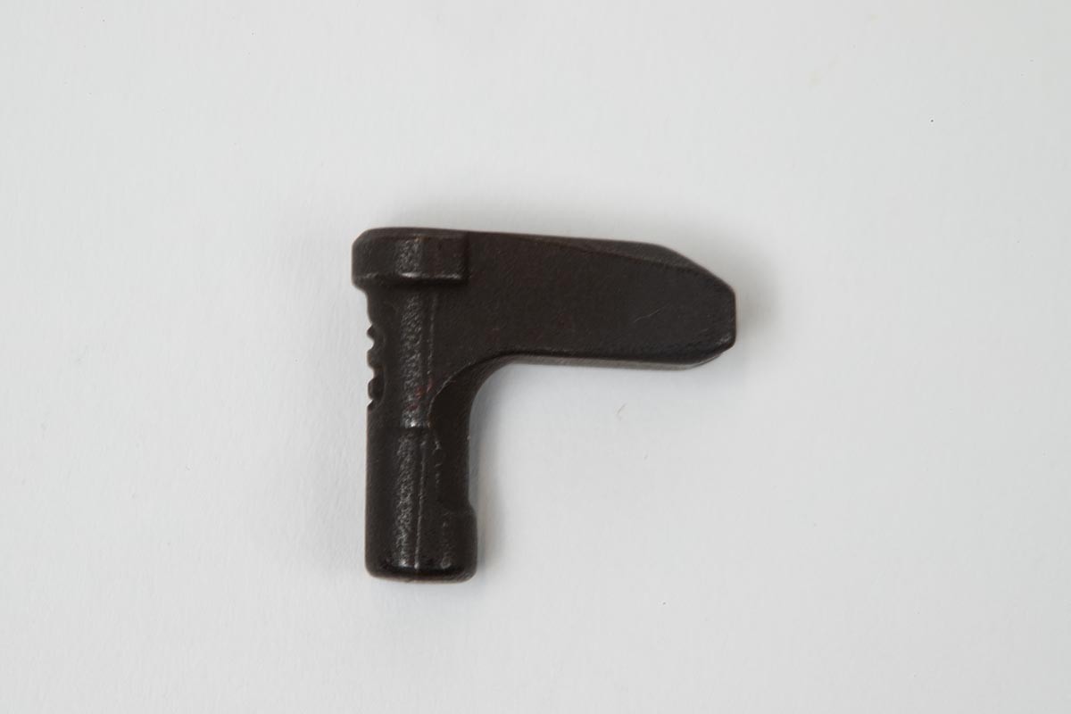

Tipo di serraggio P - Blocco a leva
Orientamento dello strumento Interno
Utensile a mano Diritto
[ØD] Min. Diametro di lavorazione 2,0 pollici
[ØDMM] Diametro codolo 1,5 pollici
[LH] Lunghezza testa 1,969 pollici
[OAL] Lunghezza totale 12,0 pollici
[H] Altezza codolo 1,382 pollici
[S] Centro per dimensione inserto 1,125 pollici
[°] Angolo avanzamento 63 DEG
Figura 3
Peso 5,4 lb\2,5 kg
