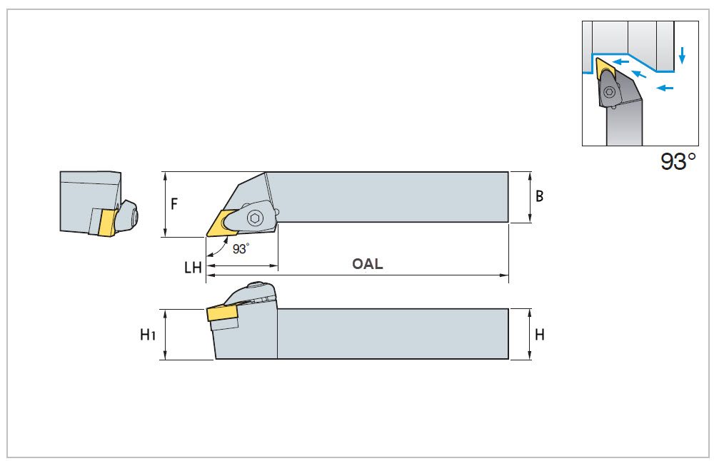

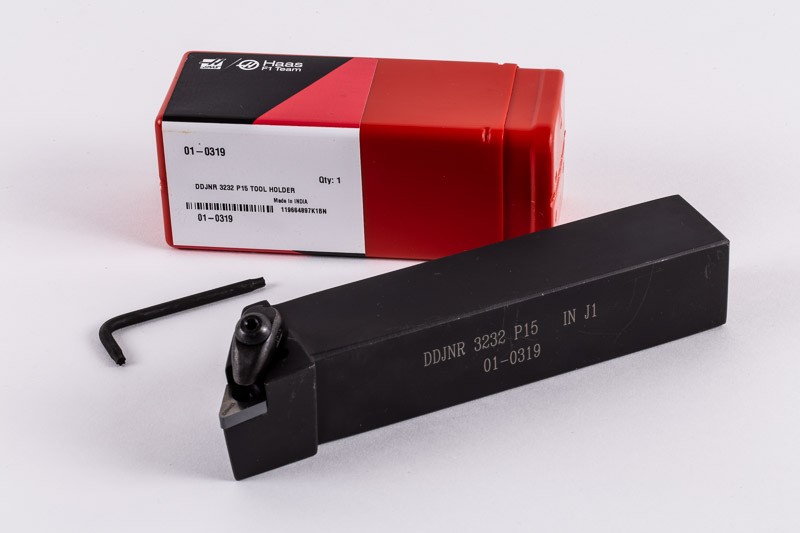

DDJNR3232-P15, Utensile di tornitura diametro esterno (OD) con codolo in acciaio quadrato da 32 mm, Destra, Blocco a doppio morsetto
N. pezzo: 01-0319
DDJNR 3232 P15
Prezzo: 104.95 ( / unità)
Prezzo: 1823.95 ( / unità)
Prezzo: 542.95 ( / unità)
Prezzo: 72.95 ( / unità)
Prezzo: 328.95 ( / unità)
Prezzo: 765.95 ( / unità)
73.97
1299.97
386.97
51.97
233.97
545.97
  • Modello 3D (ZIP)
Tipo di serraggio D - Doppio morsetto
Orientamento dello strumento Esterno
Utensile a mano Diritto
[LH] Lunghezza testa 32,0 mm
[OAL] Lunghezza totale 170,0 mm
[H1] Altezza di taglio 32,0 mm
[H] Altezza codolo 32,0 mm
[B] Larghezza codolo 32,0 mm
[f] Dimensione 40,0 mm
[°] Angolo avanzamento 93 DEG
[L10] Lunghezza tagliente 0,61 pollici \ 15,5 mm
Tipo di adattatore lato macchina Codolo quadrato
Peso 2,5 lb \ 1,2 kg
