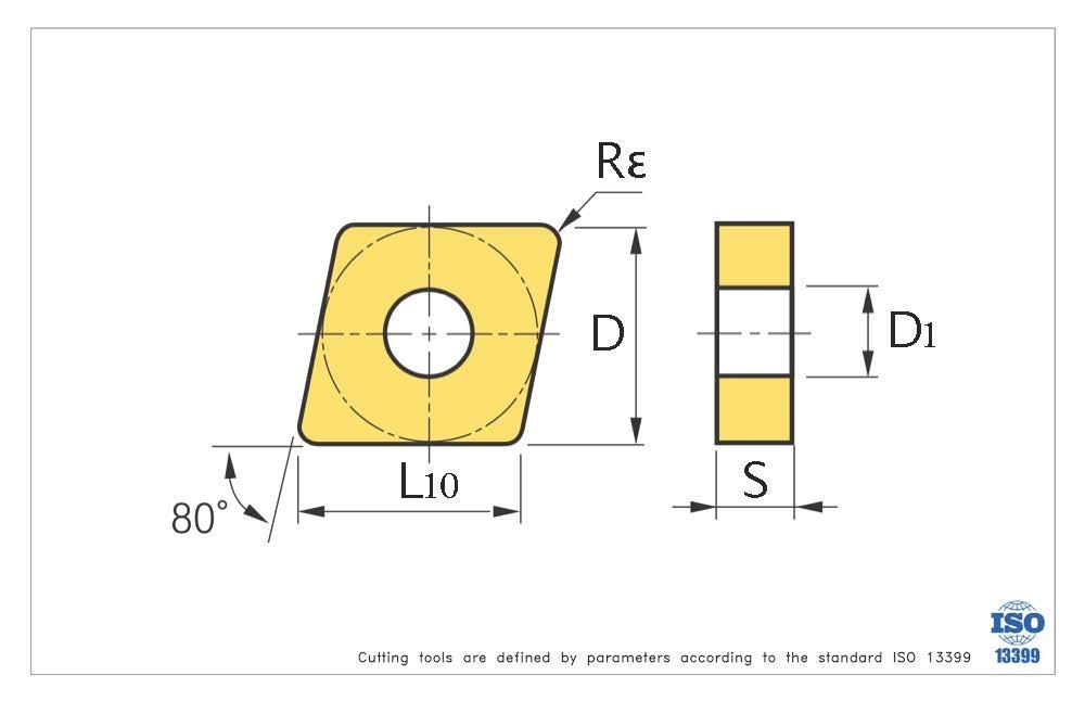

CNMG432-HUM / CNMG120408-HUM, Inserto di tornitura in carburo, Romboidale 80°, Grado HTP15 - Confezione da 5
N. pezzo: 02-0547
CNMG 432-HUM HTP15

Tipo di serraggio M - Multiblocco, D - Doppio morsetto
Stile insertoThe shape of the insert: round, square, diamond, octagonal, etc. The shape of the insert defines the point angle, which determines the strength of the cutting edge, the ability to cut fine features, and the number of indexable cutting edges available. Stile C - 80° romboidale
Materiale del pezzo primario P - Acciaio
Materiale del pezzo secondario N - Aluminio, M - Acciaio inossidabile, K – Ghisa
GradoThe type of coating on the insert, which determines the toughness and wear resistance of the insert, as well as the types of material for which the insert can be used. HTP15 - Taglio interrotto leggero
Materiale Carburo
Rompitrucioli HUM – Universale medio
[L10] Lunghezza tagliente 0,508 pollici\12,9 mm
Peso 0,1 lbs \ 0,1 kg
Paese d'origine India
