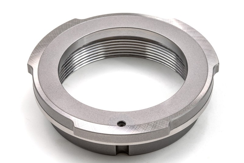

Riduci i tempi di installazione del tornio grazie a questo mandrino autocentrante a cambio rapido Haas. I colletti sono cambiati in pochi secondi usando l’apposito utensile portatile (non incluso), rendendo rapida e facile la commutazione da una dimensione all’altra. Questo collare autocentrante A2-6 retraente è compatibile con torni ST-15 e ST-20 Haas. Funziona con un’ampia gamma di colletti a cambio rapido, di tipo sia serrato che liscio (non inclusi).
Collare autocentrante 65 Haas
____________________________
  • Collare autocentrante a ritrazione
  • Compatibile con torni ST-15 e ST-20 Haas con capacità della barra di 2,5" (63,5 mm), incluse versioni a banco lungo e asse Y
  • Il collare viene sostituito in pochi secondi (è necessario un utensile di cambio collare portatile)
  • Precisione e rigidità di fissaggio elevate
  • Design di tenuta per una lunga durata e una manutenzione minima
  • Utilizza collari con presa in gomma per una migliore presa e un intervallo di opzioni di presa più ampio
*VERIFICA LE DIMENSIONI DELLA FILETTATURA DEL TIRANTE*
Questo collare autocentrante è adatto esclusivamente ai torni Haas ST-15 e ST-20 che presentano una filettatura M75. Per garantire un’installazione accurata, fai riferimento al disegno del layout della macchina per verificare la filettatura del tirante sulla macchina.
Esclusione di responsabilità: Potrebbe essere necessario modificare la lunghezza dei manicotti di riduzione/camicie del mandrino.
Documenti tecnici
  • Grafico di confronto dell’autocentrante e del naso mandrino
  • Manuale di predisposizione
[ØBD] Diametro del corpo 5,7 pollici \ 145,0 mm
[ØD] Diametro alesaggio 2,6 pollici \ 66,0 mm
Serie collare HRG-65RT, HRG-65R
Concentricità 0,0004 pollici \ 0,01 mm
Paese d'origine Taiwan
Dimensioni filettatura dado trazione M75x2,0
[ØA] Diametro flangia 6,5 pollici \ 165,0 mm
[C] Lunghezza flangia 2,4 pollici \ 61,0 mm
Modelli di macchina ST-20L, ST-20, ST-15L, ST-15Y, ST-15, ST-20Y
Forza di serraggio massima 23.155,3 lb\103,0 kN
Capacità massima del colletto 2,65 pollici\65,0 mm
RPM massimo 5.500
Capacità minima del colletto 0,157 pollici \ 4,0 mm
[ØB] Diametro naso 4,72 pollici\120,0 mm
[E] Lunghezza naso 0,93 pollici\23,5 mm
[OAL] Lunghezza totale 4,73 pollici\111,0 mm
Naso mandrino A2-6
[ØF] Diametro naso mandrino 4,19 pollici\106,38 mm
[G] Distanza utilizzabile 1,97 in \ 50,0 mm
Peso 25,8 lb/11,7 kg
