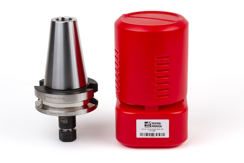

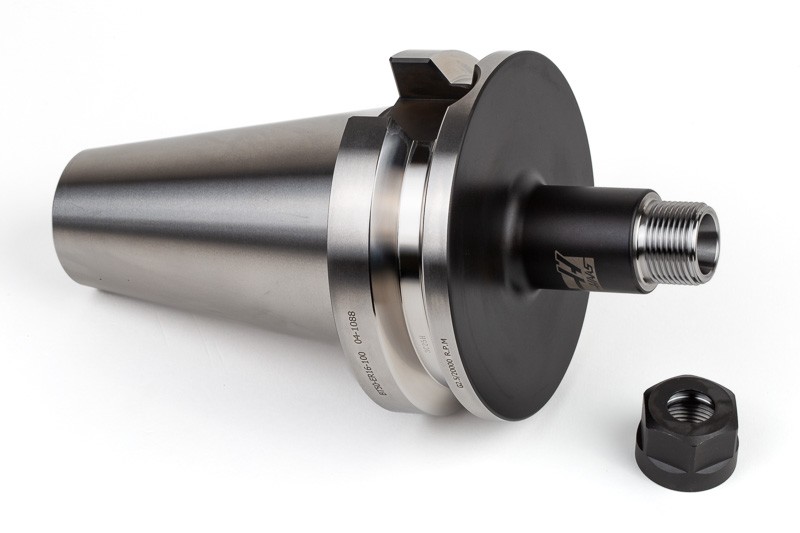

Questo collare autocentrante BT50 ER16 accetta una varietà di stili di collari ER16 e ha una lunghezza di riferimento di 100 mm. Il design del collare a doppio cono fornisce un’elevata forza di fissaggio per utensili con codolo rotondo e liscio e offre una vasta gamma di serraggi con TIR ed equilibrio eccellenti. È in grado di utilizzare il passaggio di refrigerante attraverso l’utensile (TSC), con una filettatura del perno di bloccaggio/codolo M24x3,0.
  • Specifiche del portautensili e dei perni di bloccaggio
Cono BT50
Serie collare ER-16
[ØBD] Diametro del corpo 28,0 mm
[GL] Lunghezza di riferimento 100,0 mm
[BL] Lunghezza del corpo 62,0 mm
Concentricità 0,003 mm
Bilanciato a giri/min. 20.000
Dimensione filettatura perno di bloccaggio M24×3,0
Peso 8,6 lb\3,9 kg
Paese d'origine Cina
