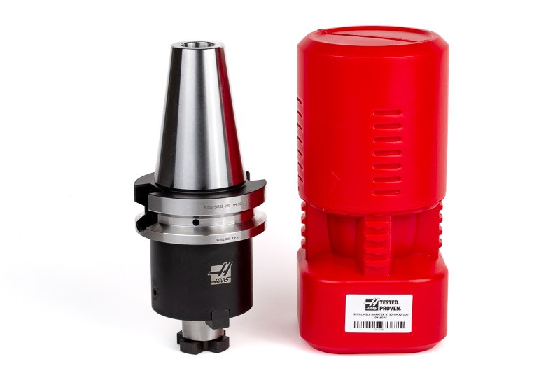

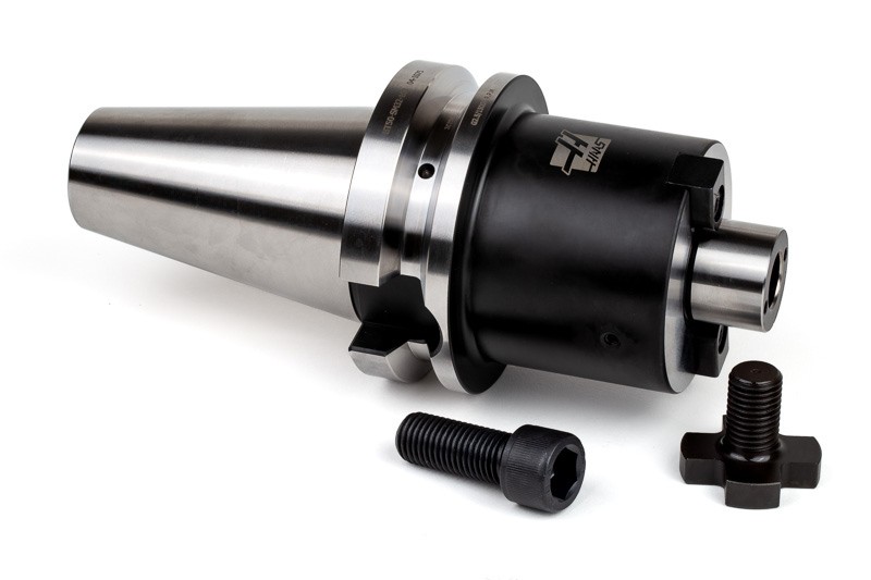

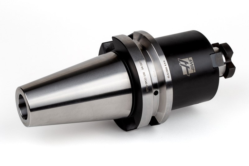

Portautensili per punte di fresatura a guscio BT50, 32 mm Diametro pilota x 100 mm Lunghezza di riferimento, Passaggio refrigerante nel mandrino
N. pezzo: 04-1075
BT50-SM32-100
Prezzo: 152.95 ( / unità)
Prezzo: 3248.95 ( / unità)
Prezzo: 966.95 ( / unità)
Prezzo: 129.95 ( / unità)
Prezzo: 584.95 ( / unità)
Prezzo: 1364.95 ( / unità)
91.97
2274.97
676.97
90.97
409.97
955.97

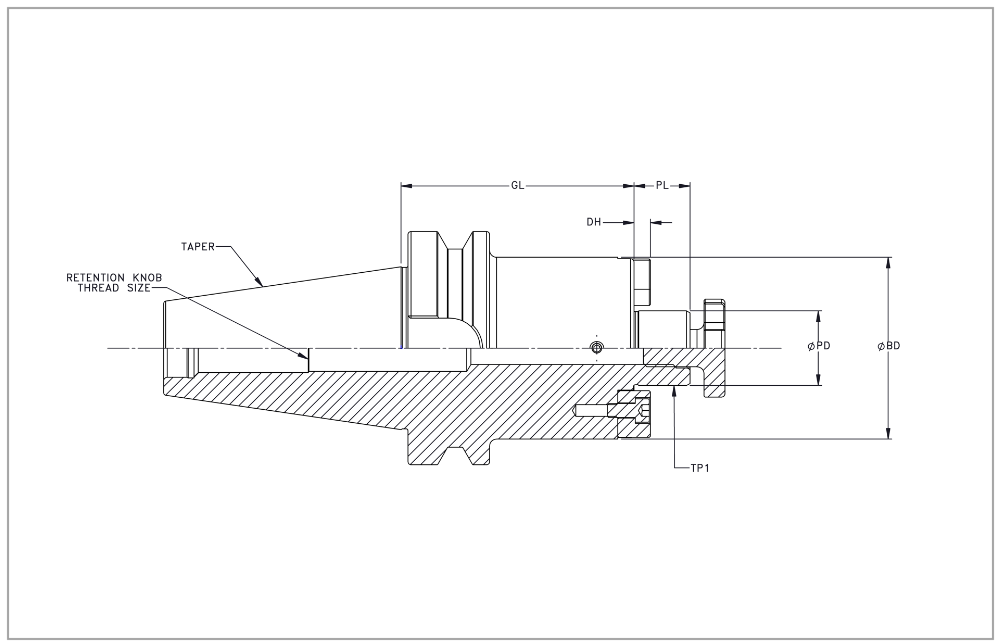

  • Specifiche del portautensili e dei perni di bloccaggio
Taper BT50
[ØPD] Pilot Diameter 32.0 mm
[ØBD] Body Diameter 78.0 mm
[GL] Gage Length 100.0 mm
[BL] Body Length 62.0 mm
[PL] Pilot Length 24.0 mm
[DH] Drive Lug Height 7.0 mm
[a] Keyway Width 14.0 mm
[TP1] Thread M16×2.0
Concentricity 0.005 mm
Balanced to RPM 15000
Retention Knob Thread Size M24×3.0
Through Tool Coolant Yes
Weight 13.9 lbs \ 6.3 kg
