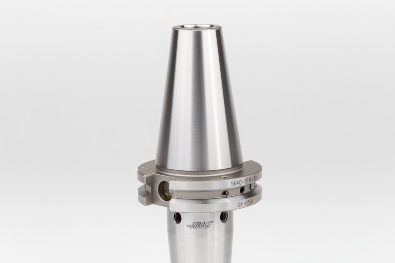

Supporto accoppiamento a caldo SK40/DIN 14 mm x Lunghezza di riferimento 80 mm, Passaggio refrigerante nel mandrino
N. pezzo: 04-0560
SK40-SF14-80
Prezzo: 157.95 ( / unità)
Prezzo: 2798.95 ( / unità)
Prezzo: 832.95 ( / unità)
Prezzo: 111.95 ( / unità)
Prezzo: 503.95 ( / unità)
Prezzo: 1175.95 ( / unità)
110.97
1974.97
587.97
78.97
355.97
829.97
  • Specifiche del portautensili e dei perni di bloccaggio
Cono SK40 \ DIN
[ØD] Diametro alesaggio 14,0 mm
[ØBD2] Body Diameter minimo 27,0 mm
[ØBD] Body Diameter massimo 34,0 mm
[GL] Lunghezza di riferimento 80,0 mm
[OAL] Lunghezza totale 148,4 mm
[LSCN] Lunghezza di serraggio minima 36,0 mm
[LSCX] Lunghezza di serraggio massima 48,0 mm
[SIG°] Angolo 4,5 DEG
[TIR] Concentricità 0,003 mm
Bilanciato a giri/min. 25.000
Dimensione filettatura perno di bloccaggio M16-2,0
Peso 2,6 lb \ 1,2 kg
