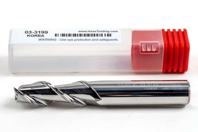

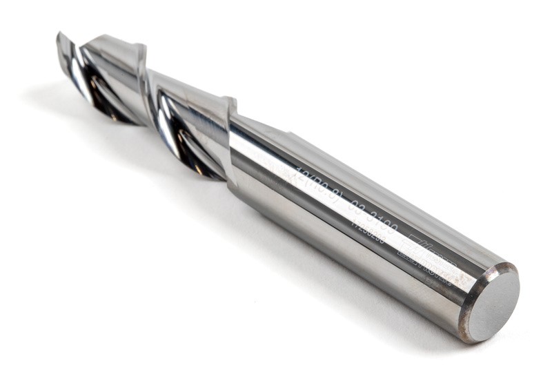

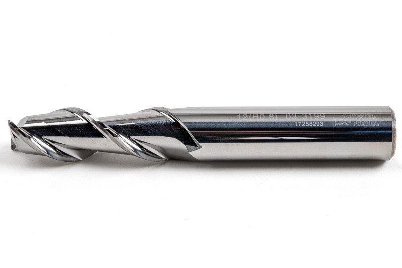

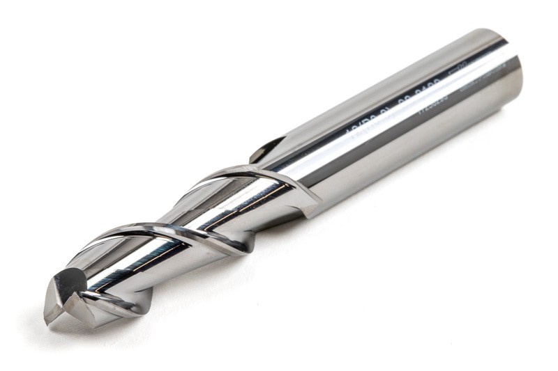

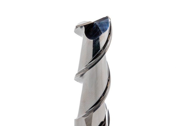

Questa fresa in carburo a 2 scanalature HSAM3 ha un diametro di taglio di 12 mm, un codolo liscio di 12 mm, una lunghezza di taglio (LOC) di 32 mm, un raggio di 0,8 mm e una lunghezza totale di 83 mm. Non è rivestita ed è realizzata per tagliare alluminio/materiali non ferrosi. Questa fresa è progettata per il taglio centrale.
  • VELOCITÀ E AVANZAMENTI
Tabella dei materiali ISO
Taglio centrale Sì
[CHW\RE] Smussatura\Dimensione raggio 0,8 mm
Rivestimento Non rivestito
Tipo di angolo Raggio
[ØDC] Diametro di taglio 12,0 mm
Direzione di taglio Diritto
Materiale Carburo
Serie di frese Haas HSAM3
[FHA°] Angolo dell’elica 45°
[LOC] Lunghezza di taglio 32,0 mm
[NOF] Numero di scanalature 2
[OAL] Lunghezza totale 83,0 mm
[ØDMM] Diametro codolo 12,0 mm
Tipo di codolo Liscio
Passo variabile No
Peso 0,3 lbs \ 0,1 kg
