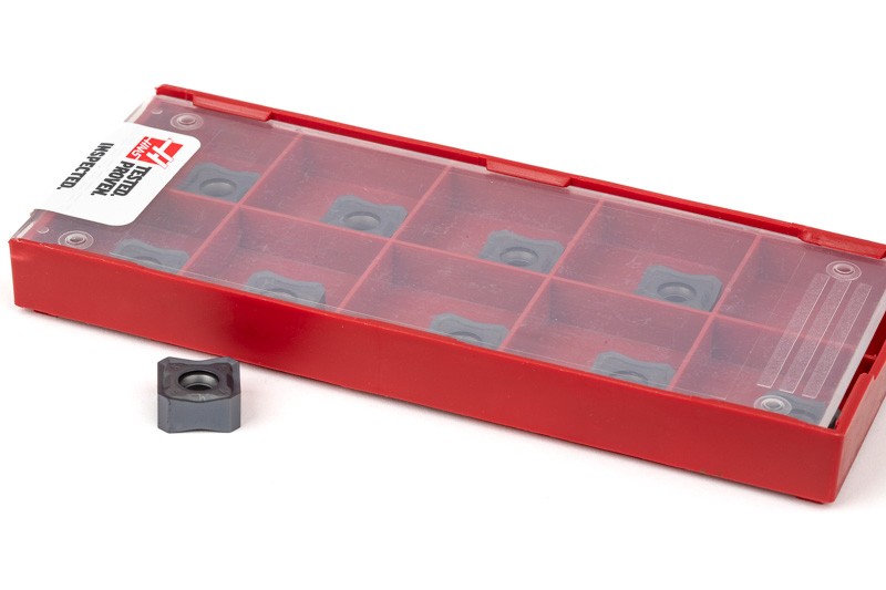

Panoramica dell’inserto
HCSNP - Inserto a 8 lati per fresatura per spianatura di finitura
✓ Progettato per operazioni di finitura-sfacciatura
✓ Angolo di spoglia radiale positivo
✓ Bassi carichi di taglio e taglio regolare
✓ Spessore extra e due lati con 8 diversi taglienti
Stile inserto
HCSNP
HAAS QUADRATO C NEGATIVO POSITIVO
TIPO PERCORSO UTENSILI
FRESATURA PER SPIANATURA
Tagliente di 45° | D.O.C. max. 0,236" (5,99 mm)
• Spoglia assiale negativa, spoglia radiale positiva
• Inserto a due lati ed extra spesso, con 8 bordi di taglio
• Bassi carichi di taglio ed eccellente taglio regolare
Grado dell’inserto
HU40
MATERIALI IDONEI PER I PEZZI DA LAVORARE
● P - ACCIAIO
●  K - GHISA
●  M - ACCIAIO INOSSIDABILE
Un grado universale con rivestimento deposizione fisica da vapore (PVD) AlCiN che fornisce una lubrificazione superiore e un’estrema durezza per lavorazioni a velocità medio-basse. Per il taglio di materiali più duri, acciaio inossidabile, acciaio e ghisa a velocità medie e basse. Risultati di lavorazione stabili, con buona resistenza a frattura, saldatura e scheggiatura.
● Materiale del pezzo da lavorare primario | ○ Materiale del pezzo da lavorare secondario
LEGENDA DEL PERCORSO UTENSILI
FRESATURA PER SPALLAMENTO
SFACCIATURA
IN RAMPA
FRESATURA ELICOIDALE
FRESATURA A COPIARE
FRESATRICE A TUFFO
FRESATURA A SMUSSO
TABELLA DEI MATERIALI ISO
Stile inserto Quadrato
  Tipo percorso utensili     Fresatura frontale
Serie di frese HCSPP - Haas Quadrato, negativo o positivo
Materiale del pezzo primario M - Acciaio inossidabile, K – Ghisa, P – Acciaio
Grado HU40
Materiale Carburo
[INSL] Lunghezza inserto 0,5 pollici \ 12,7 mm
[D1] Dimensione del foro dell'inserto 0,177 in \ 4,5 mm
[S] Spessore inserto 0,25 pollici \ 6,35 mm
[ap] Profondità di taglio massima 0,236 in \ 6,0 mm
Lunghezza del bordo eccentrico 0,093 pollici \ 2,36 mm
[AN°] Angolo di gioco 0
Peso 0,1 lbs \ 0,1 kg
